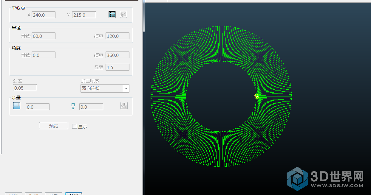

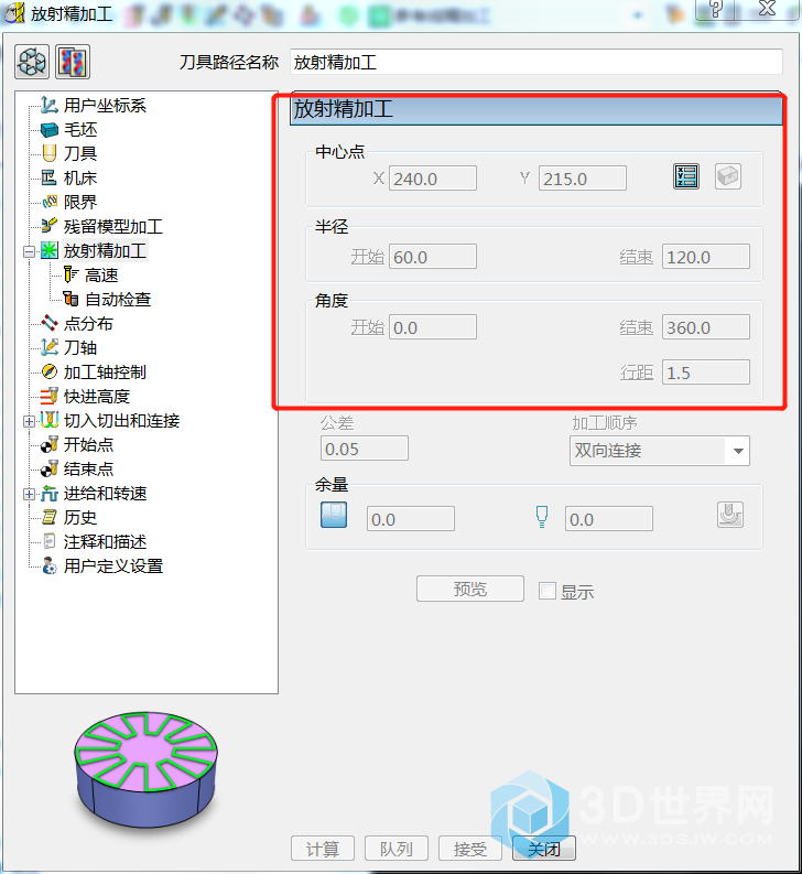

Powermill2016 第32节-放射精加工
精加工-放射精加工,参数对应的设置方法及效果。欢迎大家共同交流学习,讲的不好的地方还希望各路大神担当指点。
