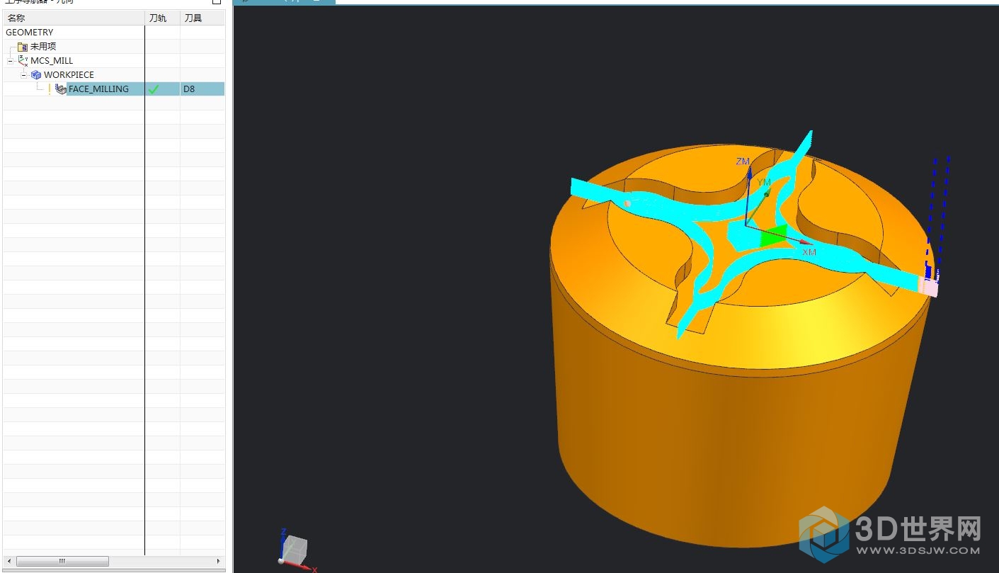

[已回复] 边界面铣削的一个小问题,请哥哥姐姐帮忙看看

大师,能否把文件发给我一下,让我研究研究

发表于 2020-7-24 16:31:23 | 显示全部楼层
把外面一圈的倒斜角删了 ,想怎么玩就这么玩

 楼主| 发表于 2020-7-24 16:38:32 | 显示全部楼层
大神,我主要想学点技术,自己有多种选择才不会有问题时只会改模型。{:titter:}

 楼主| 发表于 2020-7-24 16:43:38 | 显示全部楼层
大师,感谢你还特意建个模型出刀路给我参考。 能否把源文件发给我让我研究研究……  再次感谢!

发表于 2020-7-24 17:06:51 | 显示全部楼层
whwwhw007 发表于 2020-7-24 15:48
人狠话不多,直接改模型
程序嘛   力求快准稳

发表于 2020-7-25 09:21:56 | 显示全部楼层
就这样啊,把斜面替换面到侧边的直升面,切削参数刀具延伸为0,非切削移动里边进刀和转移都改一下就好了
点评
刀路不延长4个开放区域会有残料的  发表于 2020-7-25 13:52

发表于 2020-7-25 11:45:37 | 显示全部楼层
用检查边界
