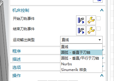

目前手里有别人做好的程序,后处理输出方式是线性,也就是程序全部是线段(程序其实是包含圆弧和直线的),我想在UG里面把这个圆弧部分转化为真正的圆,有什么方法没有,取其中任意两段做垂直线相交求圆心再做圆,好像不太对,有出入!随便换两个线段圆心落的不是同一点,不知道有没有更好一点的方法,谢谢!

可以设置运动输出类型

可以设置运动输出类型
谢谢朋友!现在只有程序,我是想将线性输出的程序还原成圆弧,然后在UG里面做图出来
