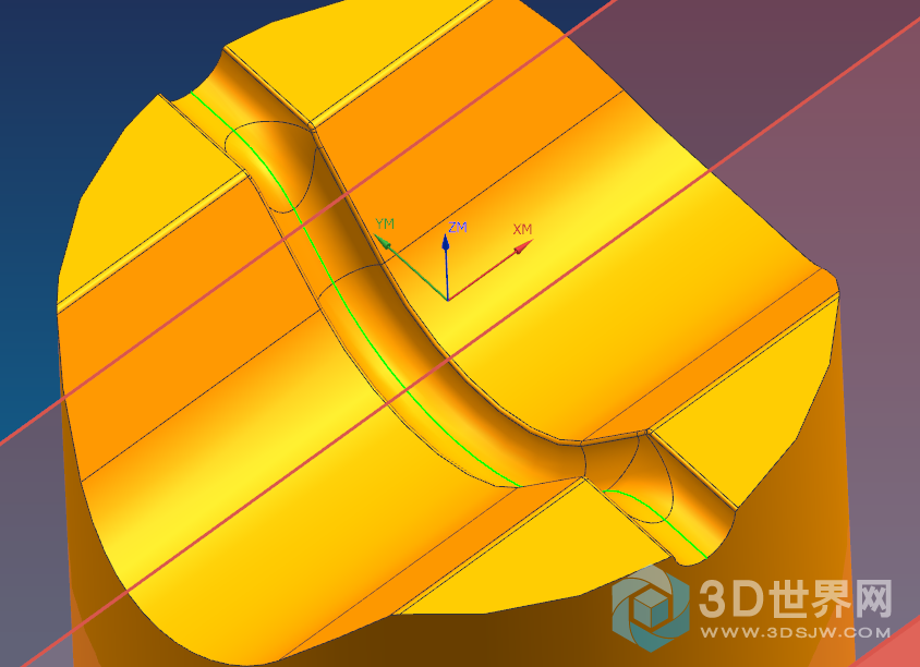

槽宽4.2 我用4个刀 铣不到位  固定轮廓铣

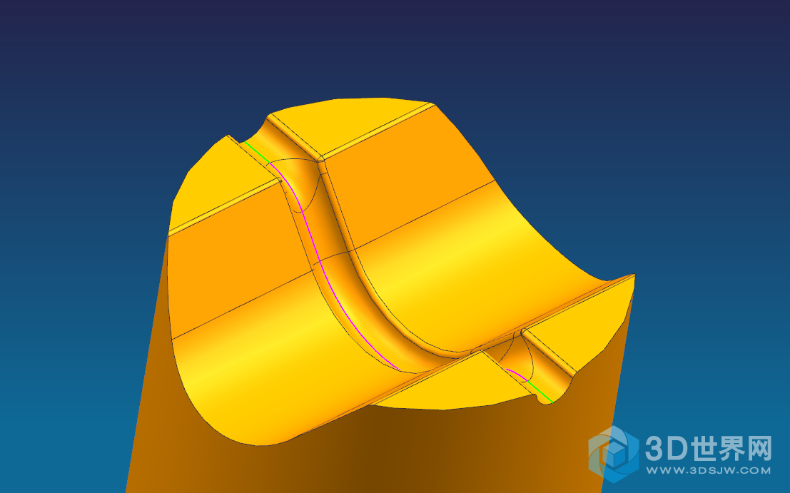

发表于 2020-8-1 14:22:23 | 显示全部楼层
不知这是不是你要的效果

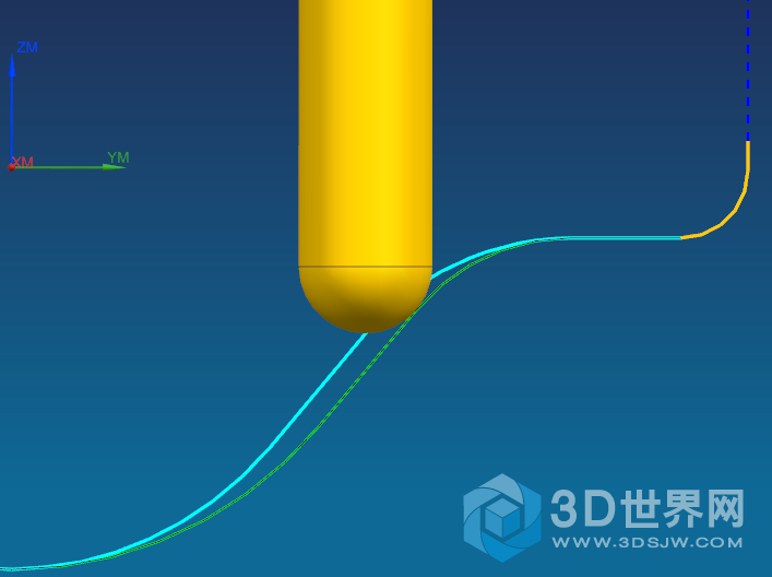

发表于 2020-8-2 16:11:28 | 显示全部楼层
老师不敢当,正好我会一点点,就说说我的想法,你可以参考下:有R0.2的倒角刀自然是最好,一刀过就行了,没有的话,精加工时把倒角也选上一起跑了就行了。我12.0用引导曲线做了一个,如图。你要是没有引导曲线,那就用林妹妹的方法也不错,但我发现跳刀有点多,打开测量一下,{:mad:}原来你的图两边是4.2 中间是4的?有没有画错哦你?          13.png

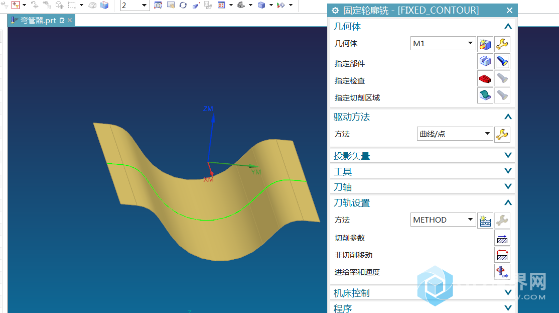

 楼主| 发表于 2020-8-1 11:35:04 | 显示全部楼层
yjdcwxa 发表于 2020-8-1 10:52
这个简单:你用的固定轮廓铣曲线加工,指定部件你选错了,不能选你的整体部件,要选那条投影曲线拉出的面。 ...
谢谢 老师。但是现在加工不到位啊 槽宽4.2啊 刀4
452
4760
4760
发表于 2020-8-1 10:52:00 | 显示全部楼层
这个简单:你用的固定轮廓铣曲线加工,指定部件你选错了,不能选你的整体部件,要选那条投影曲线拉出的面。(要是还没明白的话,就度娘找找流道加工) 11.png 12.png

 楼主| 发表于 2020-8-2 12:05:28 | 显示全部楼层
请问 老师们 这里面 周边圆弧角 怎么倒啊 我用等高 搞不出来

发表于 2020-8-2 21:38:43 | 显示全部楼层
yjdcwxa 发表于 2020-8-2 16:11
老师不敢当,正好我会一点点,就说说我的想法,你可以参考下:有R0.2的倒角刀自然是最好,一刀过就行了,没 ...
他拉伸用的4.2mm  下面的用管道弄的4,中间小了一点,应该是画错了
