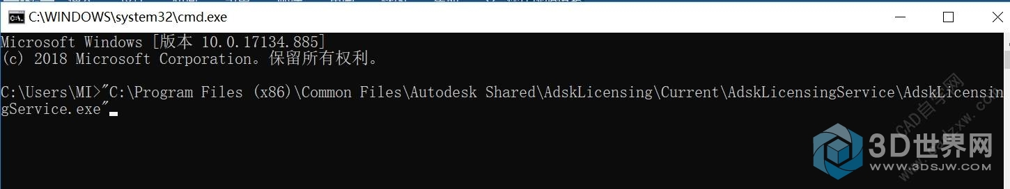

3、以管理员身份运行命令窗口,然后输入命令
C:\Program Files(x86)\Common Files \Autodesk Shared \AdskLicensing\Current\AdskLicensingService\AdskLicensingService.exe、
4、重新安装软件,尝试步骤5

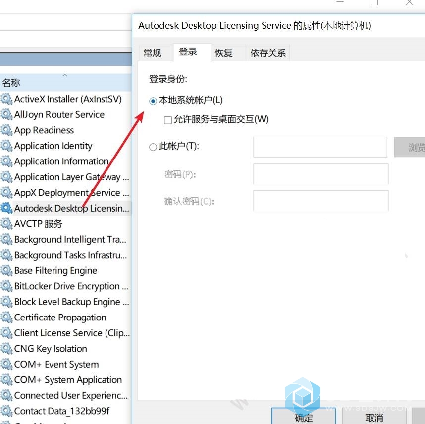

方法二:
1、win+r,打开运行,输入services.msc
2、找到Autodesk Desktop Licensing Service,右键打开属性
3、启动类型设置为“自动”
4、切换到“登录”选项卡
5、选择“本地系统账户”并点击“确定”
6、在“Autodesk Desktop Licensing Service”服务上面右键,选择启动即可。

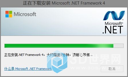

方法三:
尝试卸载.NET FRAMEWORK后再安装CAD,如电脑中找不到的话,上网下载一个最新版本的.NET FRAMEWORK。
