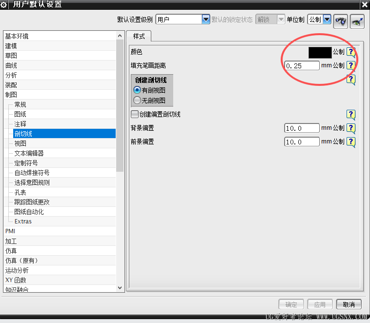

发表于 2020-8-26 13:34:22 | 显示全部楼层 |阅读模式
UG制图如何设置剖面线的颜色?每次制图双击设置太麻烦了。

发表于 2026-8-14 14:50:34 | 显示全部楼层
用户默认设置,制图模块  剖切线颜色设置
