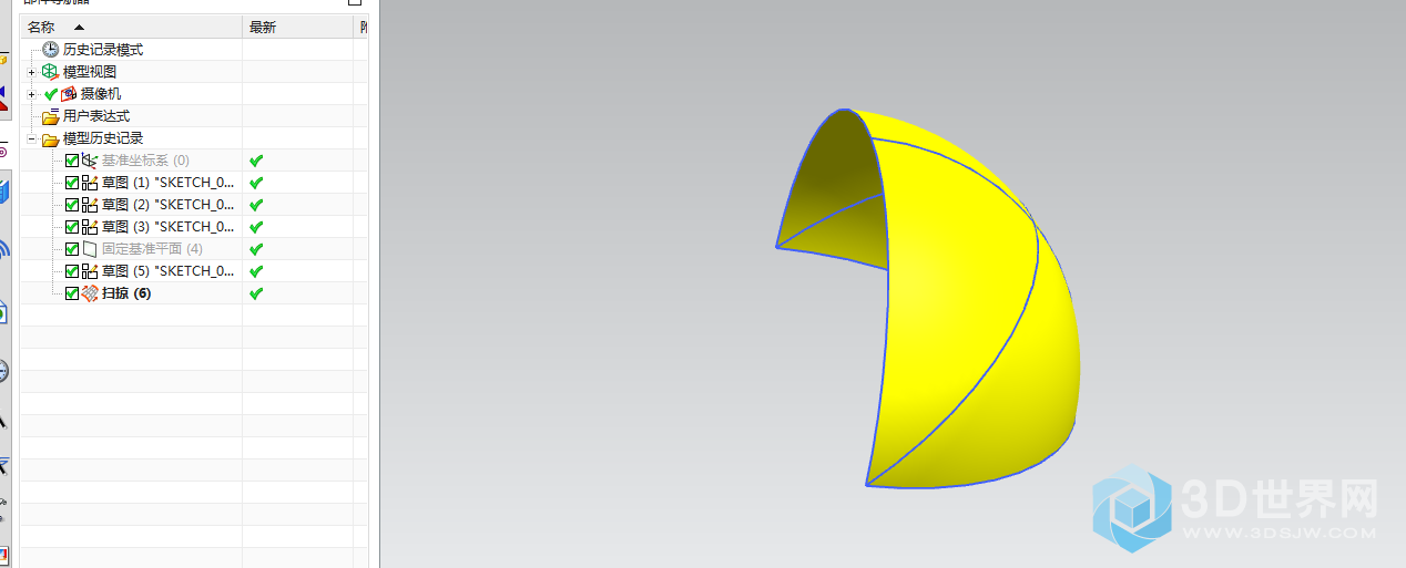

发表于 2020-8-26 14:41:58 | 显示全部楼层 |阅读模式

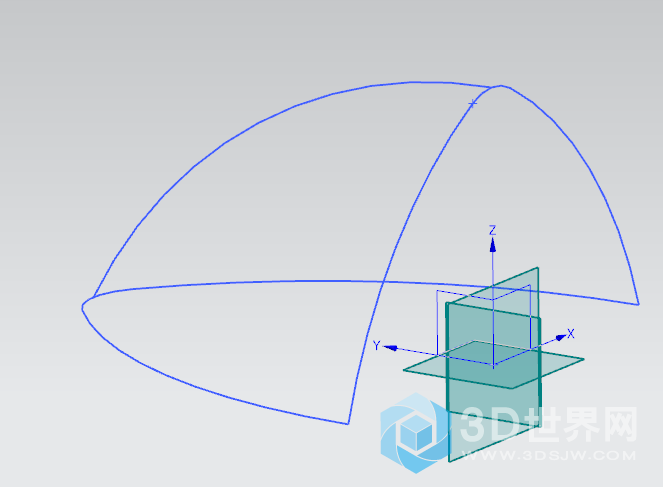

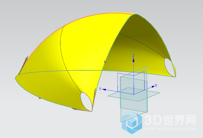

请问为什么连接处会出现破孔啊,怎么能解决这个问题啊

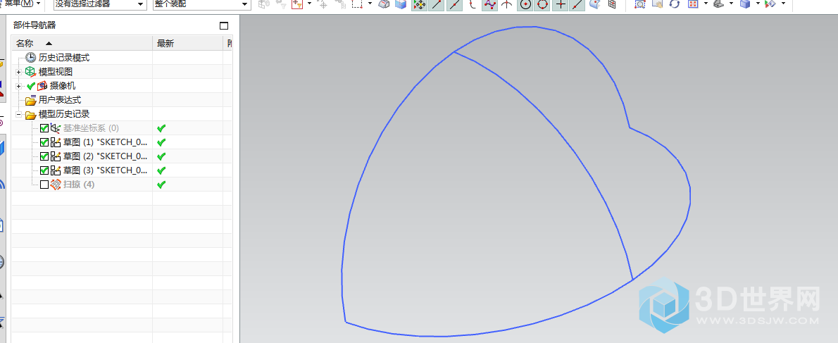

发表于 2020-8-26 15:17:03 | 显示全部楼层
你的草图画的有问题吧

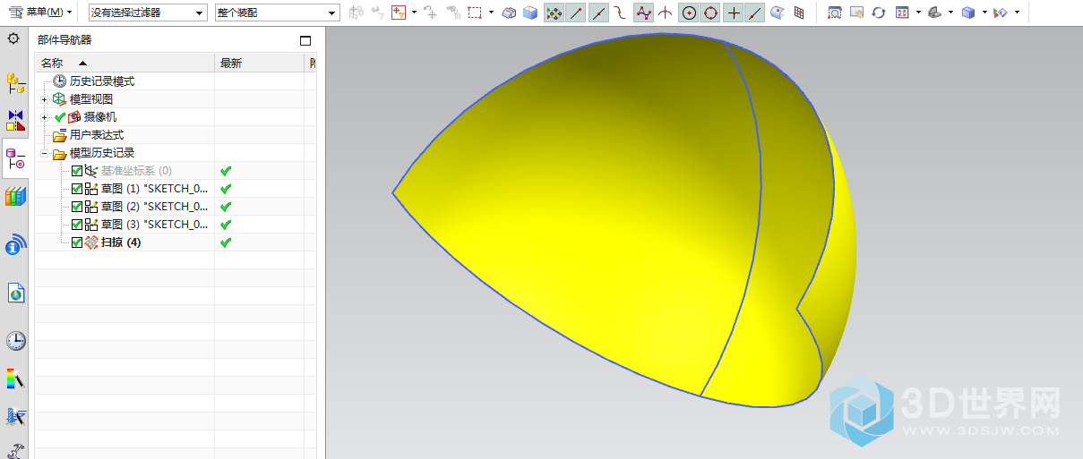

发表于 2020-8-26 15:21:54 | 显示全部楼层
你的另一个帖子我按照你那个给你画的

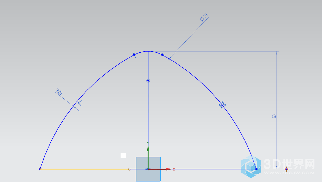

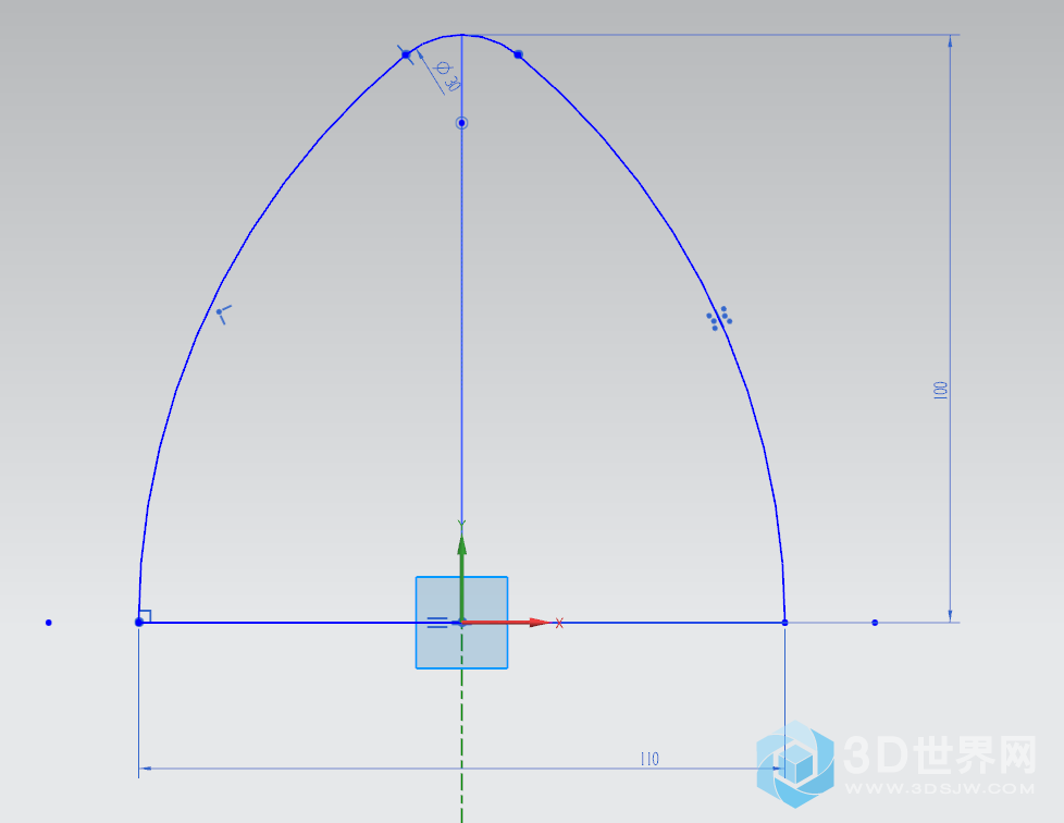

 楼主| 发表于 2020-8-26 15:52:25 | 显示全部楼层
哦对了,你这两条曲线都是直接用一条曲线拉出来的吧,我是用3条曲线相切的。
这个是底面的草图
这个是底面的草图

 楼主| 发表于 2020-8-26 15:55:01 | 显示全部楼层
是不是两个面的弧度有问题造成的。那么怎么设计才能保证不会有破面呢。必须达到什么要求呢
78
78
 楼主| 发表于 2020-8-26 15:56:12 | 显示全部楼层
这么说应该是草图曲线弧度的问题。那么怎么设计这个弧度,才不会出现破面呢。保证不出现破面的要求是什么呢?
78
78

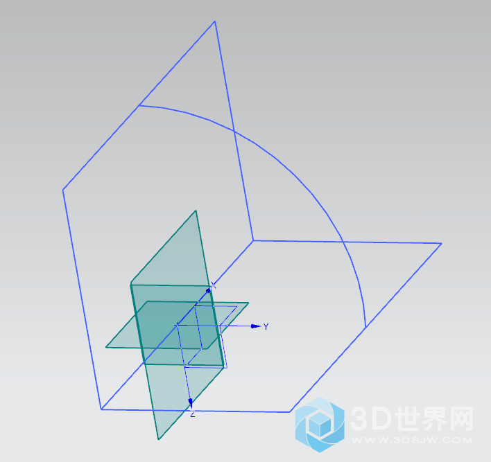

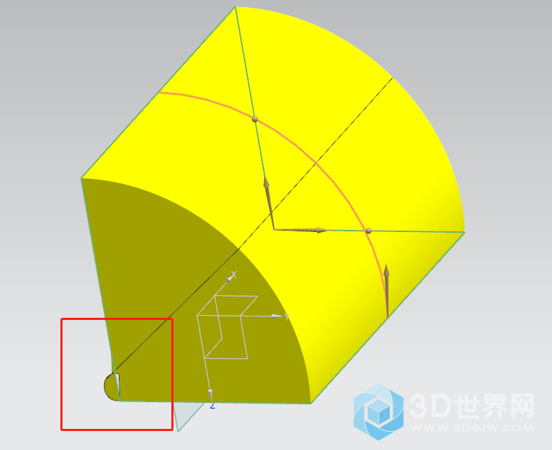

 楼主| 发表于 2020-8-26 16:59:59 | 显示全部楼层
刚才又做了个实验,不是曲线弧度的问题,好像这种做法不行。凡是两个不等高的界面,都会出现问题。我又画了两个不登高的长方形草图,用弧线为引导线,仍然会出现这种问题。请问哪位大神能解答一下。这种造型该怎么做啊。

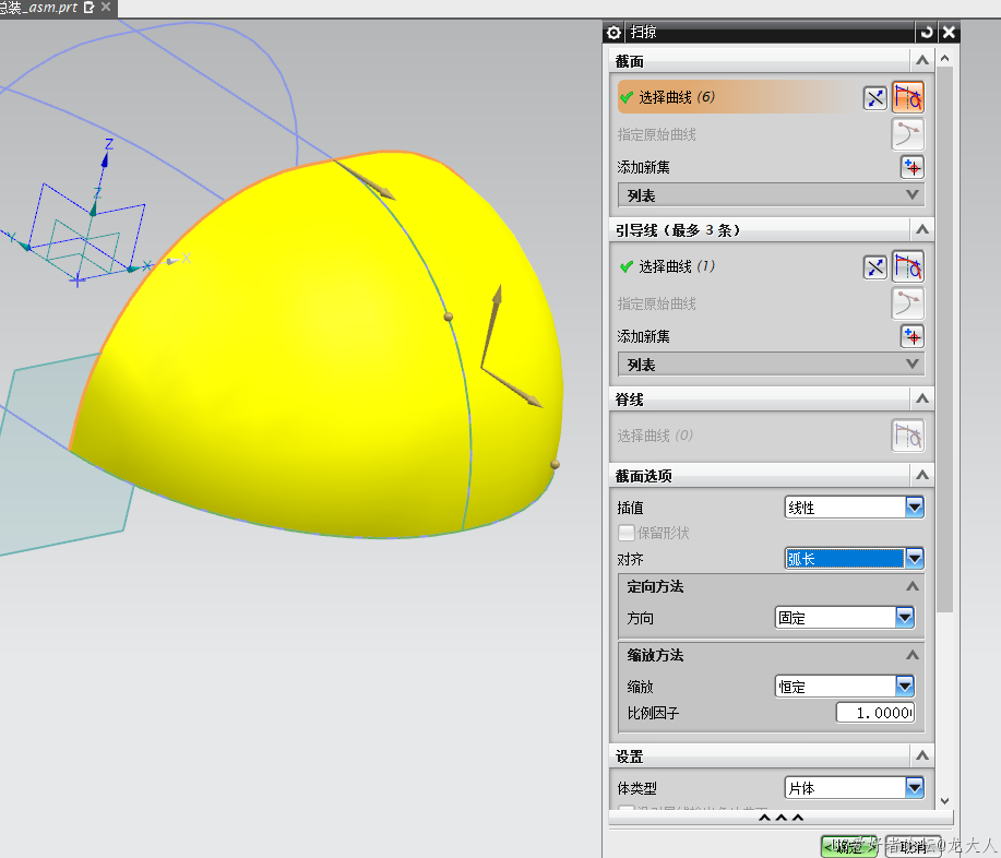

发表于 2022-3-27 19:50:26 | 显示全部楼层
这里的弧长选一下、!
