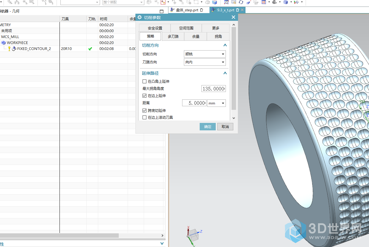

做出来有刀纹是怎么回事 ,直接用R10的球刀  绕下去的  球面的R是R15  怎么做出来可以光洁度高   精加工不一刀走  可以选择小的球刀

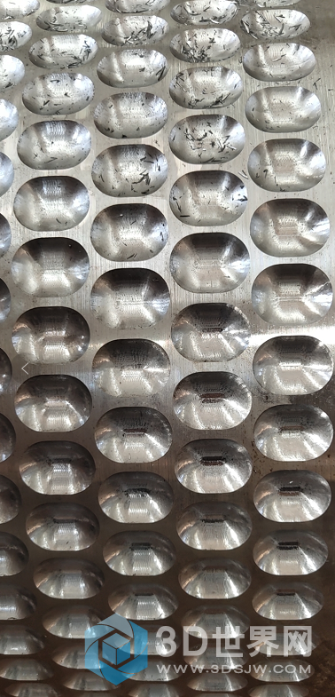

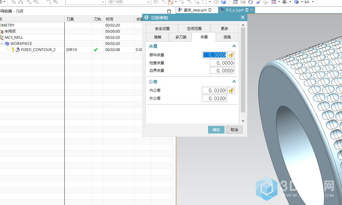

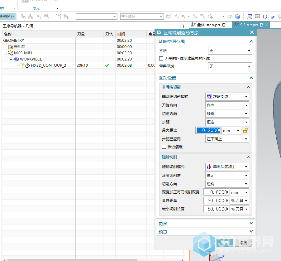

发表于 2020-9-4 09:28:45 | 显示全部楼层
方法是对的,不要搞四轴联动。精加工余量要均匀。最好用球刀半精加工一下,留0.2的余量精加工,刀具长度尽量短,装完刀用表测一下径向跳动,不要大于0.01。转速进给不要太快,可以做一个小腔试一下,多试几次找最好的。

 楼主| 发表于 2020-9-4 08:22:36 | 显示全部楼层
做出来有刀纹是怎么回事

 楼主| 发表于 2020-9-4 08:24:57 | 显示全部楼层
sixdog 发表于 2020-9-4 08:23
你倒是上个图看看呢!
D:\Desktop

 楼主| 发表于 2020-9-4 08:27:53 | 显示全部楼层
就这个

 楼主| 发表于 2020-9-4 08:29:32 | 显示全部楼层
你倒是上个图看看呢!
就下面那个图   R15的球面  昨天有没有刀用的r10的球刀绕下去的   还有其他什么加工方式可以可做   看起来有刀纹 摸起来还是光的

发表于 2020-9-4 08:33:18 | 显示全部楼层
公差 跟步距设置的有没有问题? 路径间距 各方面都没问题的话,换小一点的刀 转速打高点!
