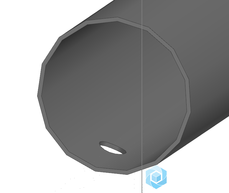

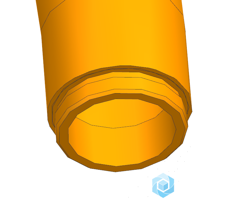

装配后成圆形成多边形了,怎么解决求大神指教

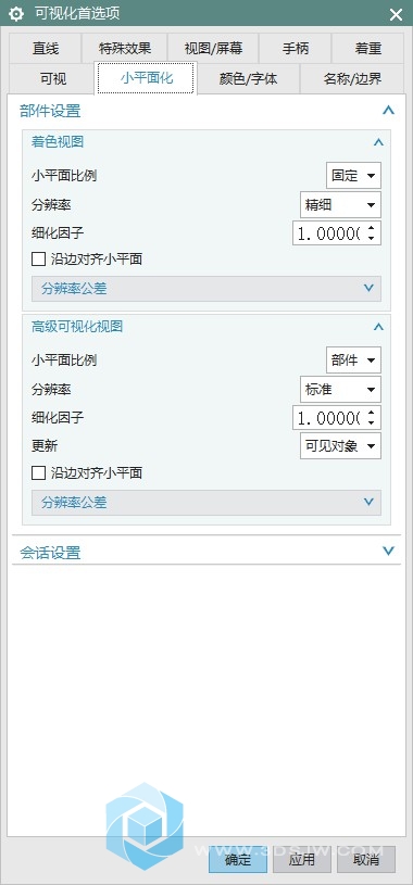

1926我没装,但我12.0是这样调的,菜单-可视化首选项-小平面化,把分辨率的下拉菜单换到极精细,更新的下拉菜单换到所有对象,如果想永久保存那就要改模板,自己百度

26
