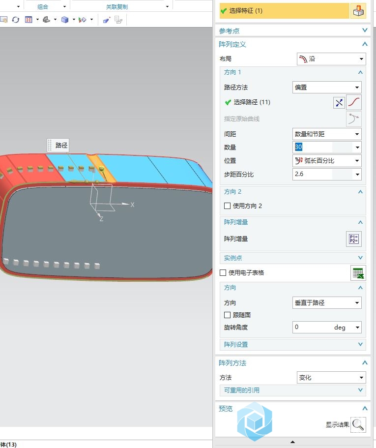

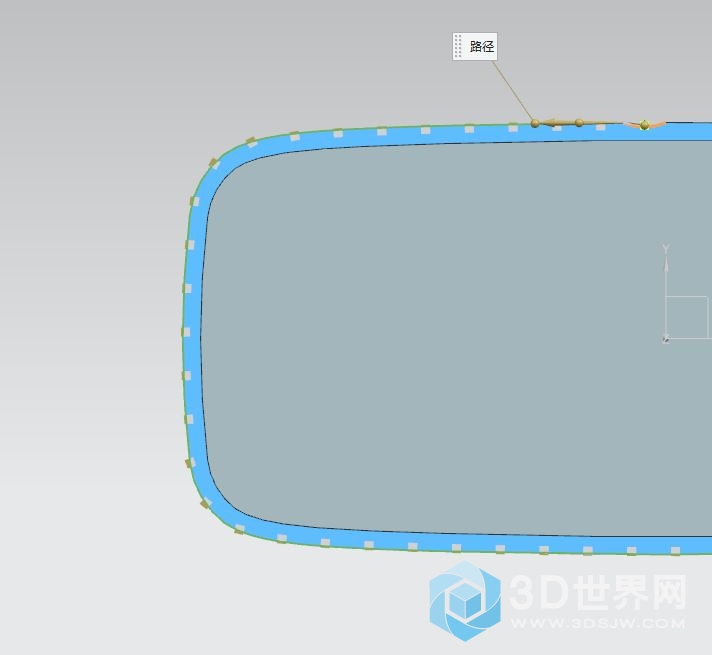

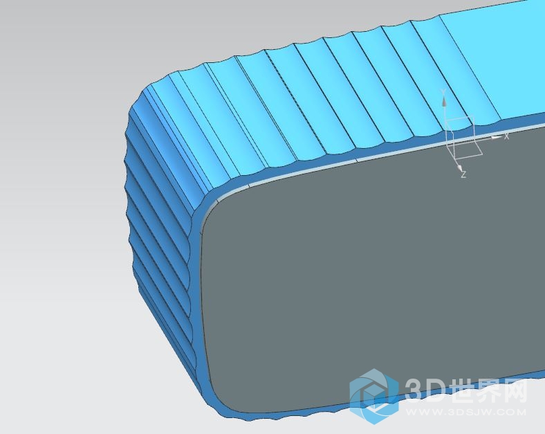

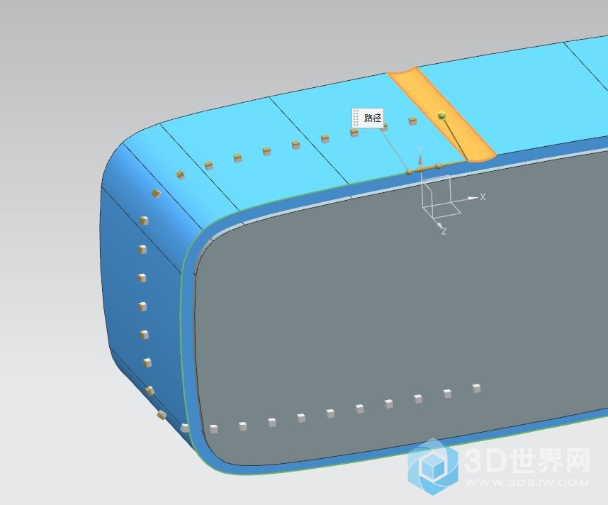

[求助] 大佬们 阵列时 不均匀了 有好办法解决吗

没毛病,轮廓线一样深度就不一样,深度一样半径就不一样,这应该算常识了,

发表于 2020-10-15 17:01:59 | 显示全部楼层
规则表面可以用阵列,不规则表面建议用变形来做。
