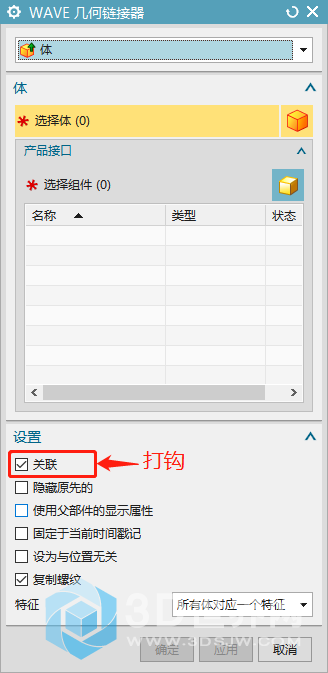

 楼主| 发表于 2020-10-16 19:25:16 | 显示全部楼层
好像单独保存后,原来的部件里面的体跟新建立的那个零件,没有链接关系了。 单独编辑后,相互没有关联了。
35
551
7115
7115
发表于 2020-10-16 19:59:43 | 显示全部楼层
frankss99 发表于 2020-10-16 19:25
好像单独保存后,原来的部件里面的体跟新建立的那个零件,没有链接关系了。 单独编辑后,相互没有关联了 ...
关联打钩不可能不关联的,固定时间不打勾。
835
10273
发表于 2020-10-16 22:28:01 | 显示全部楼层
没那么复杂,装配--新建组件--选择
