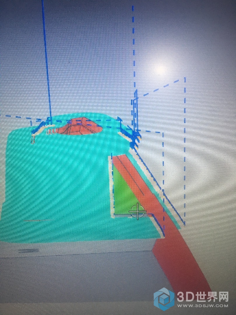

发表于 2020-10-21 00:03:44 来自手机 | 显示全部楼层 |阅读模式
倒扣面并不是真正意义的倒扣,而是设计的问题,有什么方法可以将刀路忽略倒扣正常生成?或者怎么把这些面修改成直的?谢谢

发表于 2020-10-26 15:33:14 | 显示全部楼层
有倒扣为什么不先修图。。。。却是编的时候再想办法搞刀路。。。。。编之前不会先分析所有的面看看哪里有倒扣先修了吗

发表于 2020-10-21 09:28:22 | 显示全部楼层
打开等高切削参数中的在接触点下断续切削

 楼主| 发表于 2020-10-23 18:54:10 来自手机 | 显示全部楼层
767007934 发表于 2020-10-21 09:28
打开等高切削参数中的在接触点下断续切削
非常感谢!可是我选择了还是不行,有一段刀路是不生成的    绿色面就是几丝的倒扣

发表于 2020-10-24 09:08:26 | 显示全部楼层
你都说是设计问题了,你能把他补起来就补。补不了就拿回去给设计补。  硬要你做你就把他拉成直面 爱啥啥

发表于 2020-10-25 15:35:32 | 显示全部楼层
直接自己改下造型,几个丝而已

发表于 2020-10-26 11:53:18 | 显示全部楼层
倒扣顶面一起选 试试
