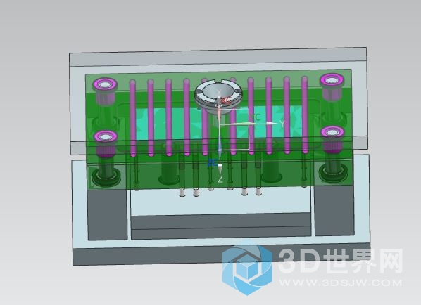

新手学习第一次画的方案图,大神指点一下

发表于 2020-10-22 14:54:05 | 显示全部楼层
不懂就问:请问你那前模上的一排孔是起什么作用的?还有后模唧嘴位置为啥要做个孔放个塞子??

发表于 2020-10-22 20:45:26 | 显示全部楼层
唧嘴不是在后模,这是前模;放塞子起拉料钉的做用,塞子矮一点起冷料井的作用;前模一排孔是冷却水路

发表于 2020-10-22 20:48:37 | 显示全部楼层
回帖奖励 +2 G币
我不是做模具的,个人认为有些细节地方要优化一下

 楼主| 发表于 2020-10-23 08:50:07 | 显示全部楼层
这只是一个方案图

发表于 2020-10-23 09:11:36 | 显示全部楼层
你这个模具零件都做完了吗?定位环没有画出来。前模运水为什么不走模仁?如果那些是加热条为什么不加一个隔热板。后模没有跑水路。还有方铁为什么不放横向,竖向的模具会变形的。

发表于 2020-10-23 09:30:18 | 显示全部楼层
我知道唧嘴在前模,我只是说后模那里唧嘴的位置好说明想了解的位置在哪里,另外前模一排水路那样走那不是要接好多管子。?
