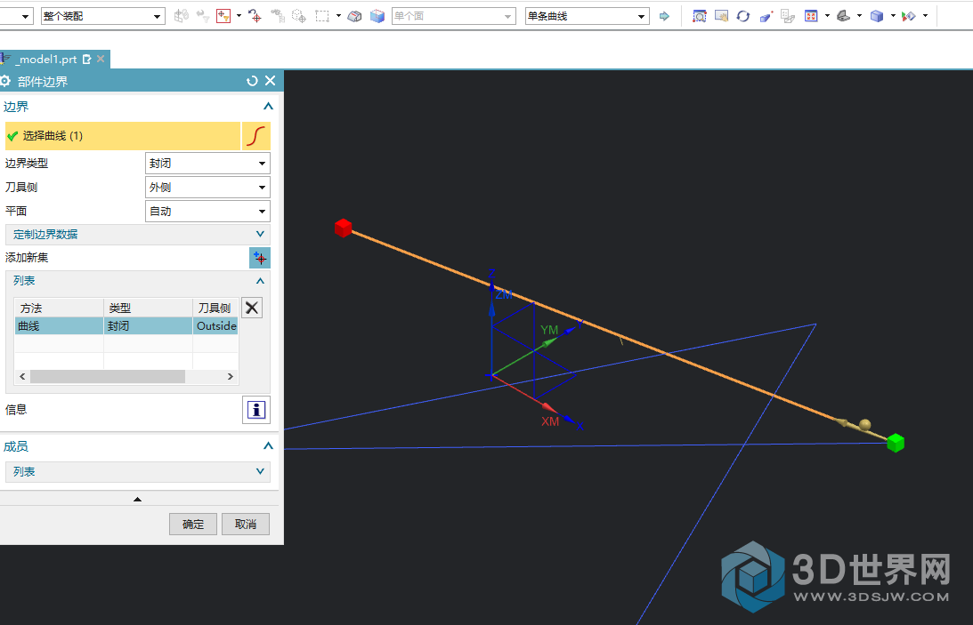

发表于 2020-10-26 21:00:31 | 显示全部楼层 |阅读模式
白底10.0 黑底12.0
建模 拉伸选线 相交处停止生效
加工编程时不生效,如平面铣选线时只可以选择整条线段。
请问可有人遇见过此问题或者有解决方法?
注:黑底12.0相交处停止图标丢失,可有解决方法?
         右侧下拉菜单-选择组-在相交处停止已勾选

发表于 2020-10-26 23:19:57 | 显示全部楼层
刀路跟建模完全是两回事哦,拉伸是要形成一个封闭的线才好拉实体,又有封闭又有单线肯定报警,因为阴不阴阳不阳了,而刀路就不一样了,线有交叉可以用标准驱动做刀路,让其在交叉点停可能不行,除非线打断掉。{:}

发表于 2020-10-27 08:38:57 | 显示全部楼层
实在想要想相交,多画几张草图,每段分开画,就可以选了。要不绘三维曲线。
