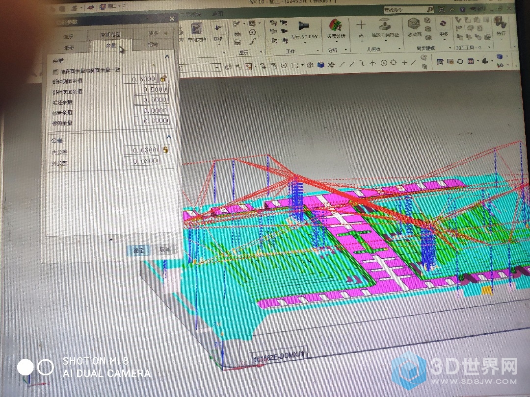

型腔铣开粗,底面侧面余量一致抅选,就出不了程序,不抅选都留0.5就能程序,各位大神是什么原因?

增加毛坯余量

部件余量和地面余量那个不准  可能是这个原因   软件想下去又不行  自相矛盾了
