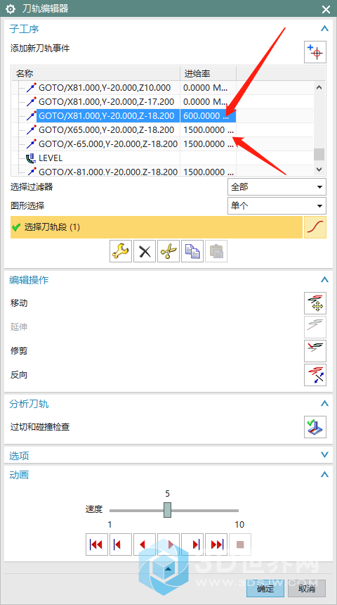

编辑刀轨以后,后处理之后第二句就自动更改F值了,怎么永久保存呢?
这是编辑刀轨界面,感觉是我没选对。求各位师傅帮忙指点指点
这是处理出来的程序,编辑刀轨之后自己就改F值了

Z值需要从0下深至20,F值为1500,如何编辑刀轨在Z值下深到18.1的时候F值改为500,也就是从18到20这2mm需要F500执行

发表于 2020-11-3 20:00:21 | 显示全部楼层
ugxiaotaiyang 发表于 2020-11-3 17:06
Z值需要从0下深至20,F值为1500,如何编辑刀轨在Z值下深到18.1的时候F值改为500,也就是从18到20这2mm需 ...
右键--刀轨--编辑--调整视图方向--框选Z-18以下的刀轨--点击小扳手编辑--进给率类型--移动改为定制--定制进给率改为500

 楼主| 发表于 2020-11-4 11:42:54 | 显示全部楼层
刀帅 发表于 2020-11-3 20:00
右键--刀轨--编辑--调整视图方向--框选Z-18以下的刀轨--点击小扳手编辑--进给率类型--移动改为定制--定制 ...
感谢大哥帮我解决了问题。感谢1!!!
顺便问下大哥,怎么精准框选?我是大概琢磨着差不多了,哈哈
