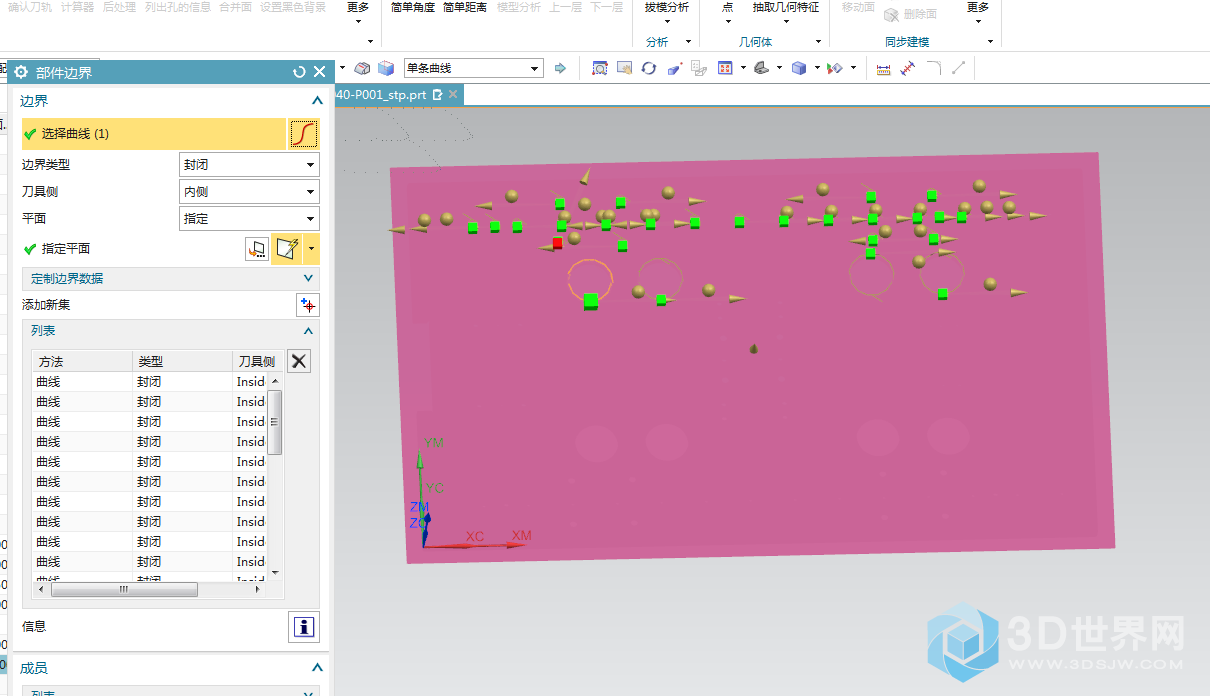

UG12.0 用平面洗 选的线多了 就看不到部件了  选一个颜色深一点  选个五六个 啥也看不见了  这个怎么破

也可以在工件的角落,用点和方向建一个平面,这样生成的平面面积最小不会碍事

平面自动

我要指定平面 不能让他自动呀

把复杂的面删掉,让图形简单点。
然后用面选
多余部分减掉

你可以在工件外面新建一个等高的平面

新建辅助面

用 静态线框啊
