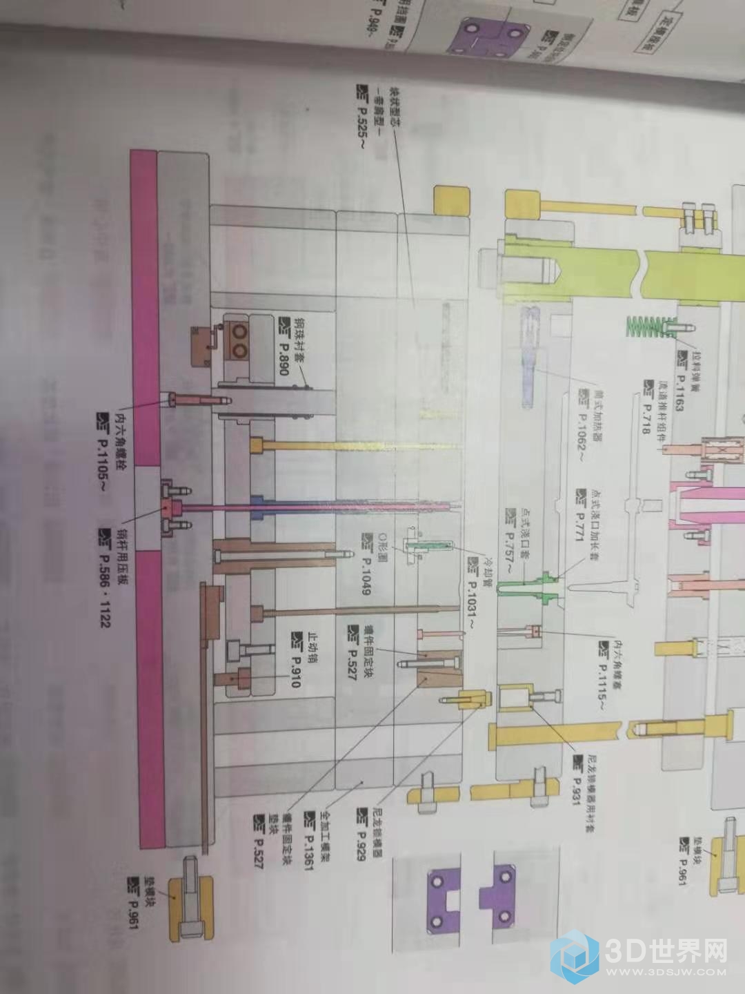

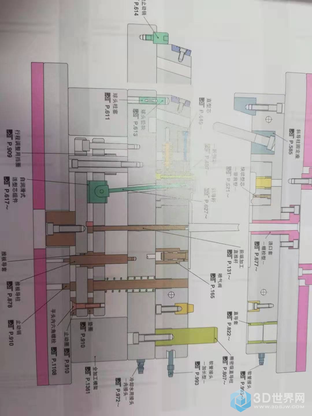

如图,止动销与止动环是什么作用?下底板与动模座板不能接触吗?

已解决,防止有杂物落入两板之间,影响成型的
