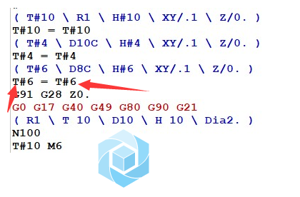

mastercam后处理怎么可以删除T,只要刀号不要T

 楼主| 发表于 2020-11-10 23:18:23 | 显示全部楼层
75921872 发表于 2020-11-10 22:52
搜T, fmt 开头的,后面T删掉

发表于 2020-11-10 22:52:07 | 显示全部楼层
搜T, fmt 开头的,后面T删掉

发表于 2020-11-11 12:24:45 来自手机 | 显示全部楼层
G91G28Z0  怎么加进去的
点评
强制输出的  发表于 2020-11-11 13:24

发表于 2020-11-11 17:51:19 来自手机 | 显示全部楼层
564650752 发表于 2020-11-11 12:24
G91G28Z0  怎么加进去的
怎么强制谁出?
