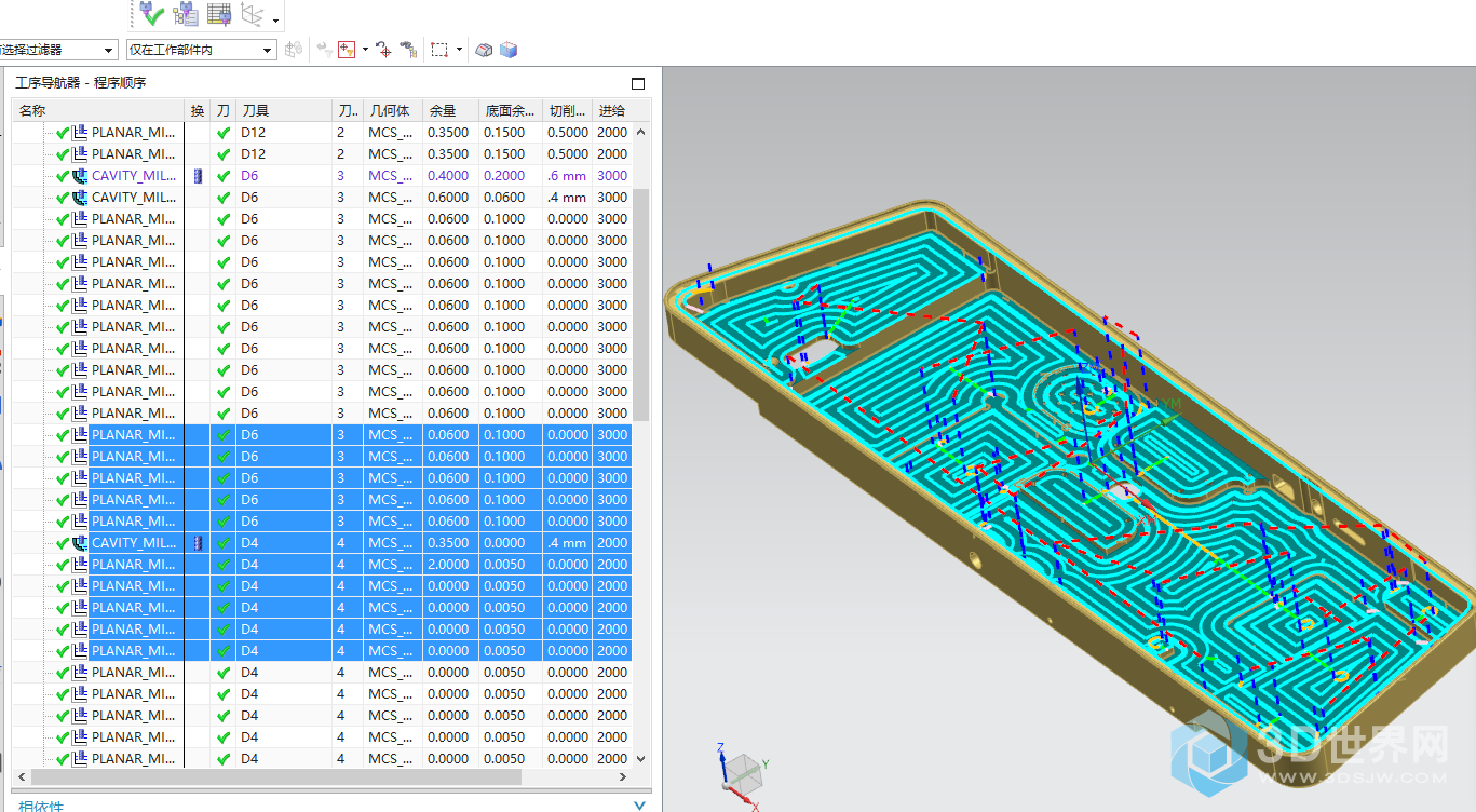

[原创] 工厂在做的小批量件刀路,新人可以看下

发表于 2020-11-12 16:08:18 | 显示全部楼层
看了你程序,看到我脑子都懵掉了!首先第一序两边你为啥分那么多刀路开粗精光啊!太麻烦了,直接型腔铣一次搞定了。而且你的那个倒角为啥都是铣出来的,不能直接点钻加工吗?
第二序看完以后更乱,型腔铣开完之后6mm铣刀清角以后之后,你为啥又全部再次2D清一遍?而且还加了4MM铣刀,4mm只需要左边就行了啊1你程序有点看不懂你的套路。太麻烦太乱了。个人观点。请勿生气

发表于 2020-11-13 10:40:44 | 显示全部楼层
都在扯淡吧,小批量随便玩,怎么快怎么来,考虑什么效率啥的多余了,忙起来还管这么多。倒个角说点钻也没必要,能多多少时间?按自己的习惯流程 来不出错,正常做完就好

发表于 2020-11-13 14:36:54 | 显示全部楼层
小批量的活优化个鸡毛的刀路哦,怎么快怎么来,又不是要绣花刀路,楼主一看就是MC高手,我以前也是MC,现在丢掉了改用UG,厂子里的活经常要3D加工,另外说5分钟能干出来的小伙有些飘了。

 楼主| 发表于 2020-11-12 19:30:34 | 显示全部楼层
杨尚霖 发表于 2020-11-12 16:26
看了一下二夹刀路,软件上面显示加工时间20分钟,最少能优化7分钟左右,重复刀路多,清角吃刀量太少了 ,不 ...
几件几件的,每件多十分几分钟不在话下,不是你们想像的大批量,不断刀最重要,我从来不说我的刀路有多好,但我乐于分享,

发表于 2020-11-12 16:26:06 | 显示全部楼层
看了一下二夹刀路,软件上面显示加工时间20分钟,最少能优化7分钟左右,重复刀路多,清角吃刀量太少了 ,不适合小白参考你刀路会误导别人

发表于 2020-11-12 15:40:30 | 显示全部楼层
兄台还在用MasterCAM加工方式在用UG

发表于 2020-11-12 16:12:48 | 显示全部楼层
第二夹也是虎钳吗?,不会变形。

发表于 2020-11-12 17:15:14 | 显示全部楼层
加工时间超过5分钟就别发上来霍霍了

发表于 2020-11-12 19:10:45 | 显示全部楼层
ugxiaotaiyang 发表于 2020-11-12 16:08
看了你程序,看到我脑子都懵掉了!首先第一序两边你为啥分那么多刀路开粗精光啊!太麻烦了,直接型腔铣一次 ...
可以请教一下点钻加工是什么意思,怎么做的吗?

 楼主| 发表于 2020-11-12 19:24:10 | 显示全部楼层
直接打点把倒角带出来的意思

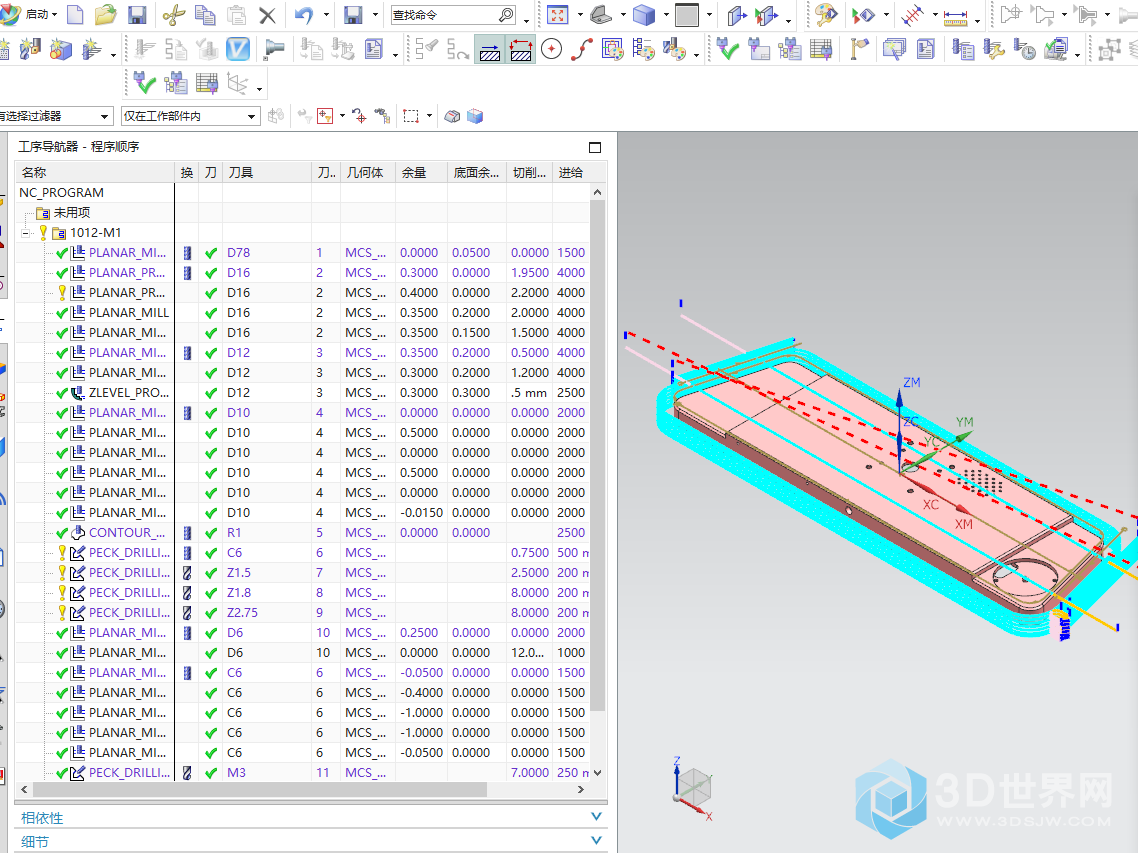

 楼主| 发表于 2020-11-12 19:25:59 | 显示全部楼层
刀路没优化过的,不要拿去和手机壳的刀路比,一天十来张图纸,每张图一到八件,不断刀是第一位,手机类我也玩过几年,一个案子经过无数次的优化,

发表于 2020-11-12 19:27:27 | 显示全部楼层
应该是倒角可以 点出来,就没必要绕圈圈了。。。。。。
