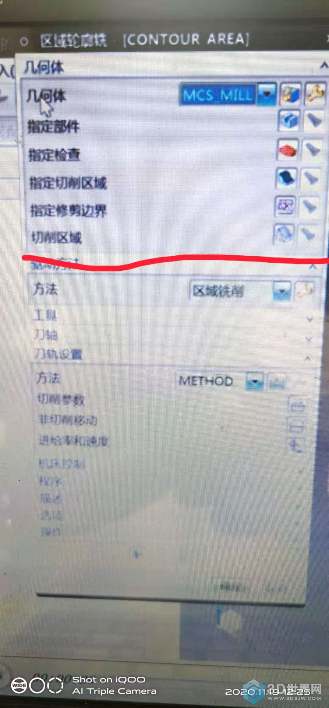

UG10.0.3.5加工模块
区域轮廓铣——几何体选项里怎么没有切削区域选项,网上查找了一下说是许可证问题,大神们有谁知道了,告诉一下,急急急
这是我自己的UG10.0
这是我自己的UG10.0
这是别人的UG10.0

 楼主| 发表于 2020-11-19 13:53:58 | 显示全部楼层
在UG11.0里面看到的是灰色的,选择不了

发表于 2020-11-19 15:13:39 | 显示全部楼层
不是有指定切削区域?

发表于 2020-11-19 15:59:55 | 显示全部楼层
补丁打高了是这样的。。  我的也是这样, 应该不影响使用啊

 楼主| 发表于 2020-11-19 16:38:47 | 显示全部楼层
阿里坎坎珂 发表于 2020-11-19 15:13
不是有指定切削区域?
有它可以更灵活的切削区域

发表于 2020-11-19 17:38:33 | 显示全部楼层
我也是一样的版本没发现这问题。

 楼主| 发表于 2020-11-19 18:40:59 | 显示全部楼层
18349372449 发表于 2020-11-19 17:38
我也是一样的版本没发现这问题。
你的安装包可以分享给我吗?

 楼主| 发表于 2020-11-19 18:44:26 | 显示全部楼层
我也是一样的版本没发现这问题。
升级到UG10.0最高版本10.0.3.5后,打开后是和图二一样的界面吗?
