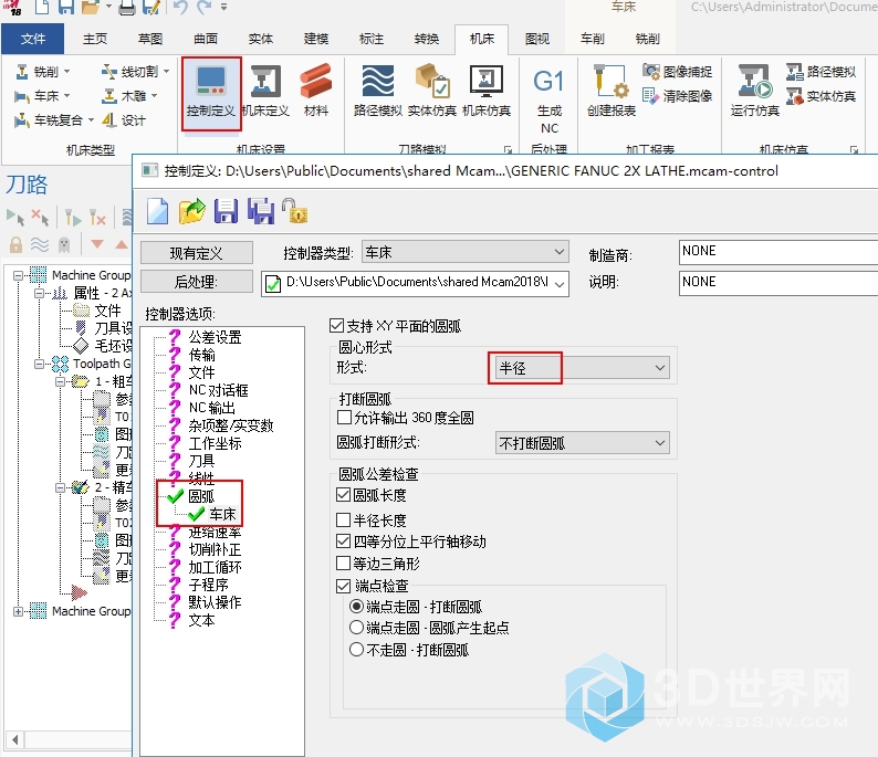

2轴车床,请问怎么把输出的NC圆弧程序改成R,默认的是I  k

控制器里面
