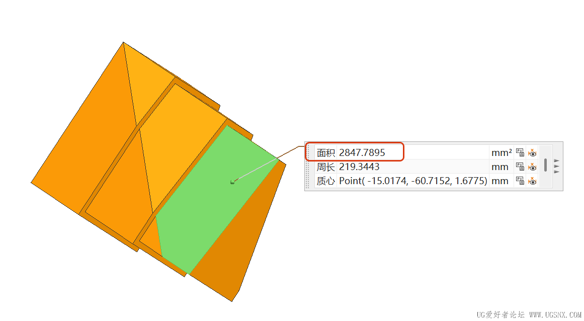

发表于 2026-4-1 16:33:42 | 显示全部楼层
面积对了

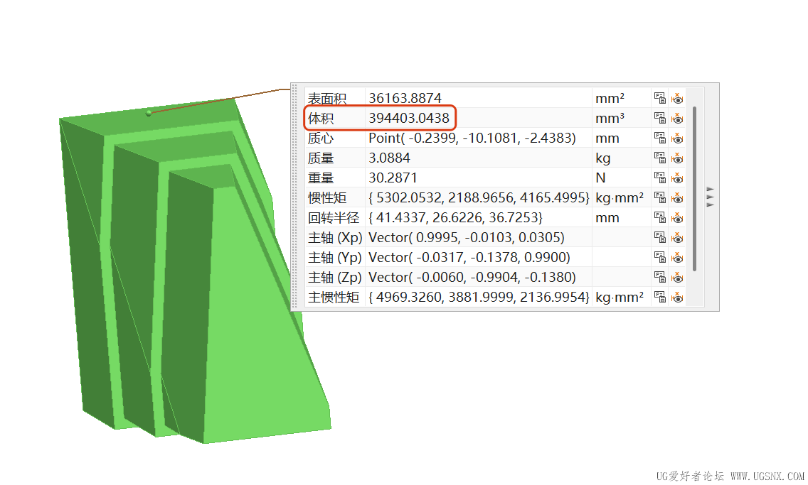

发表于 2026-4-1 16:34:09 | 显示全部楼层
体积对了

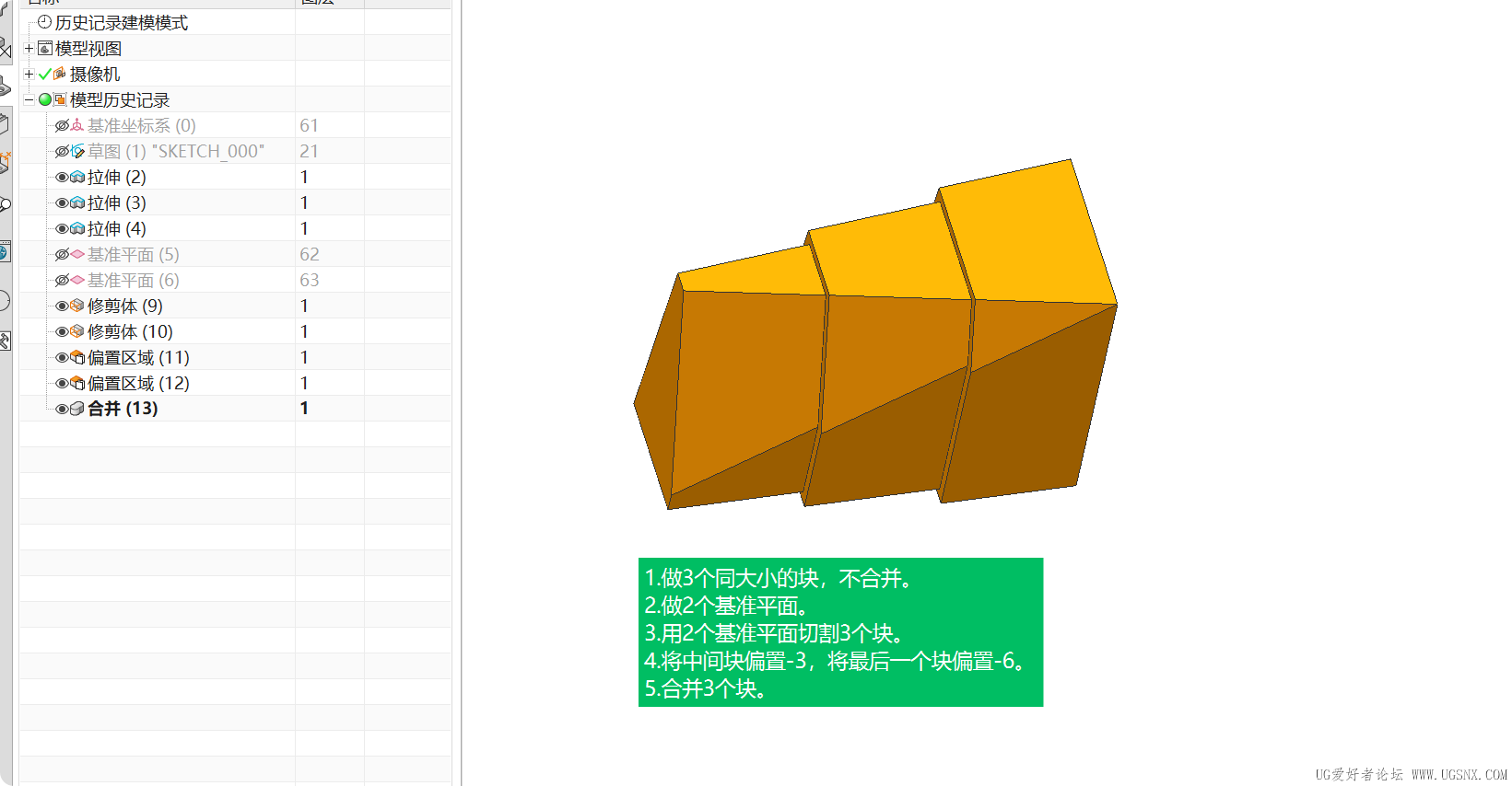

我的方法
916
916
