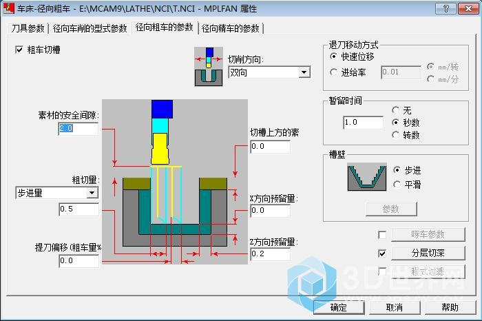

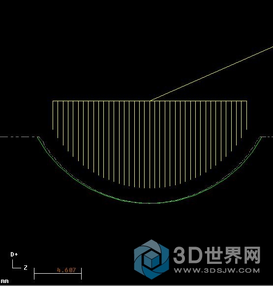

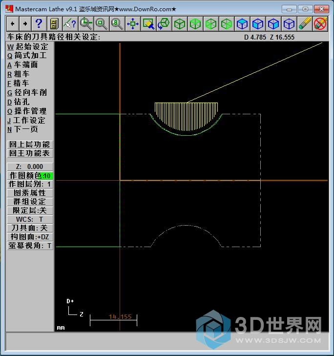

具体参数
具体参数
替换G4 P1.为G32Z-250F20 和G01为G00
1画出牙型
1画出牙型
2设置参数出切槽刀路
2设置参数出切槽刀路

 楼主| 发表于 2020-11-30 20:23:10 | 显示全部楼层
把暂停替换成螺纹切削
把G01替换为G0
452
5572
5572
 楼主| 发表于 2020-11-30 20:23:45 | 显示全部楼层
球刀加工
