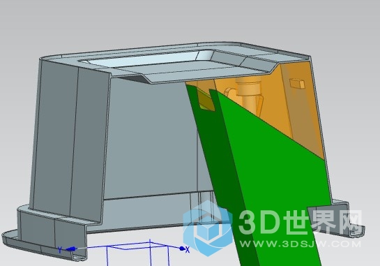

大家帮我看看 我张老师视频看的 不知道去我的行不行  大家帮我参考下。。

想不明白黄色滑块的倒扣怎么出来,另外这个顶出不平衡

黄色的不动向下滑到限位螺丝、再一起向退后就出来了。复位靠黄色的挂出分型面来复位。
