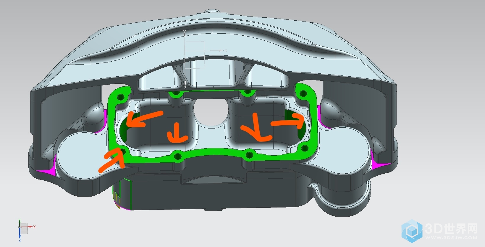

哪位大神知道这个型腔怎么加工?.

兄弟,你好!希望我罗工的回答对你有帮助:T型刀铣那个面,下面的侧圆的话,如果产品很大可以用转接头去铣,如果产品小可能只有放电咯。

老板说,就这么点东西,一把钻头一把锉刀都搞定了,你还要怎么弄。

侧铣头

这22.5卡钳体吗       T型刀铣面,侧圆反镗  呃..印象中应该是这样

放电机太慢,需要一次性加工完成

是的,一体的,侧面孔不是通的需要从正面下去,就是不知道用什么方法,请大师指教{:}

侧铣头太大进不了,万能侧铣头最小的Z向直径都是90MM
