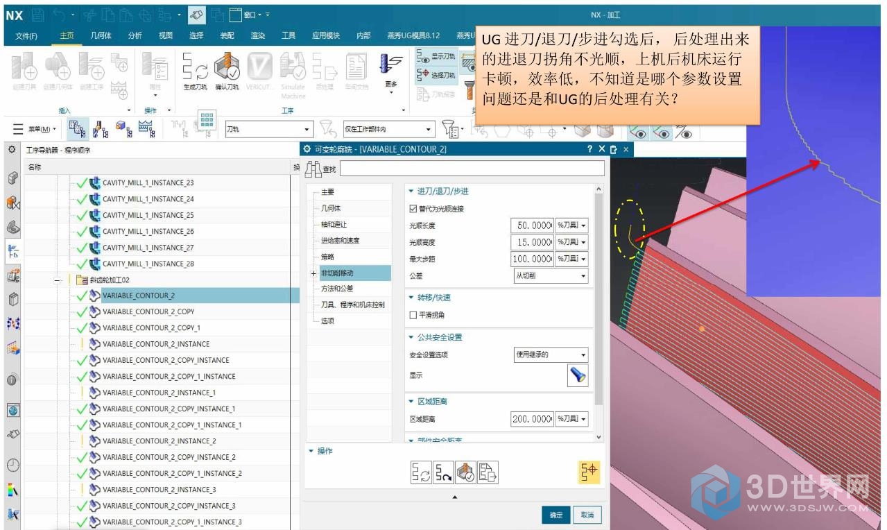

UG (几乎所有版本)”进刀/退刀/步进“ 及”移动/快速“,开启后,后处理出来的刀轨拐角不光顺,上机
机床运行十分卡顿,效率低。不知道是UG参数设置问题还是后处理问题?大家有遇到这种情况吗?

不开进刀光顺或是把         z方向的光顺设为0

看看你机床控制里面运动输出类型是不是圆弧

刀帅 发表于 2020-12-8 09:01
不开进刀光顺或是把         z方向的光顺设为0
开启了后处理出来也一样,用刀路查看器查看进退刀和移刀等拐角都像锯齿。

让你不要开

往复铣开的毛线的光顺
运动输出类型是圆弧,但是后处理出来一样像锯齿状

往复铣开的毛线的光顺
四轴的,很多都要开启光顺,不开启进退刀都有刀痕了

{:},有些情况需要开启,如做四轴五轴编程的时候。

如图,试试吧
