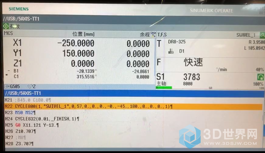

最近在测试五轴机台加工,遇到了些问题
在使用cycle800顺铣时,有些角度会跳出报警,
但逆铣却不会....如附档照片,
实在想不出哪里有问题,故来请教版上各位大神
code.rar

如果是主轴旋转,就是主轴要旋转到某一个的角度时,程序目标位置超行程了。如图就是x轴。和顺反铣没有关系。减少刀长,降低安全平面或挪一下工件。
