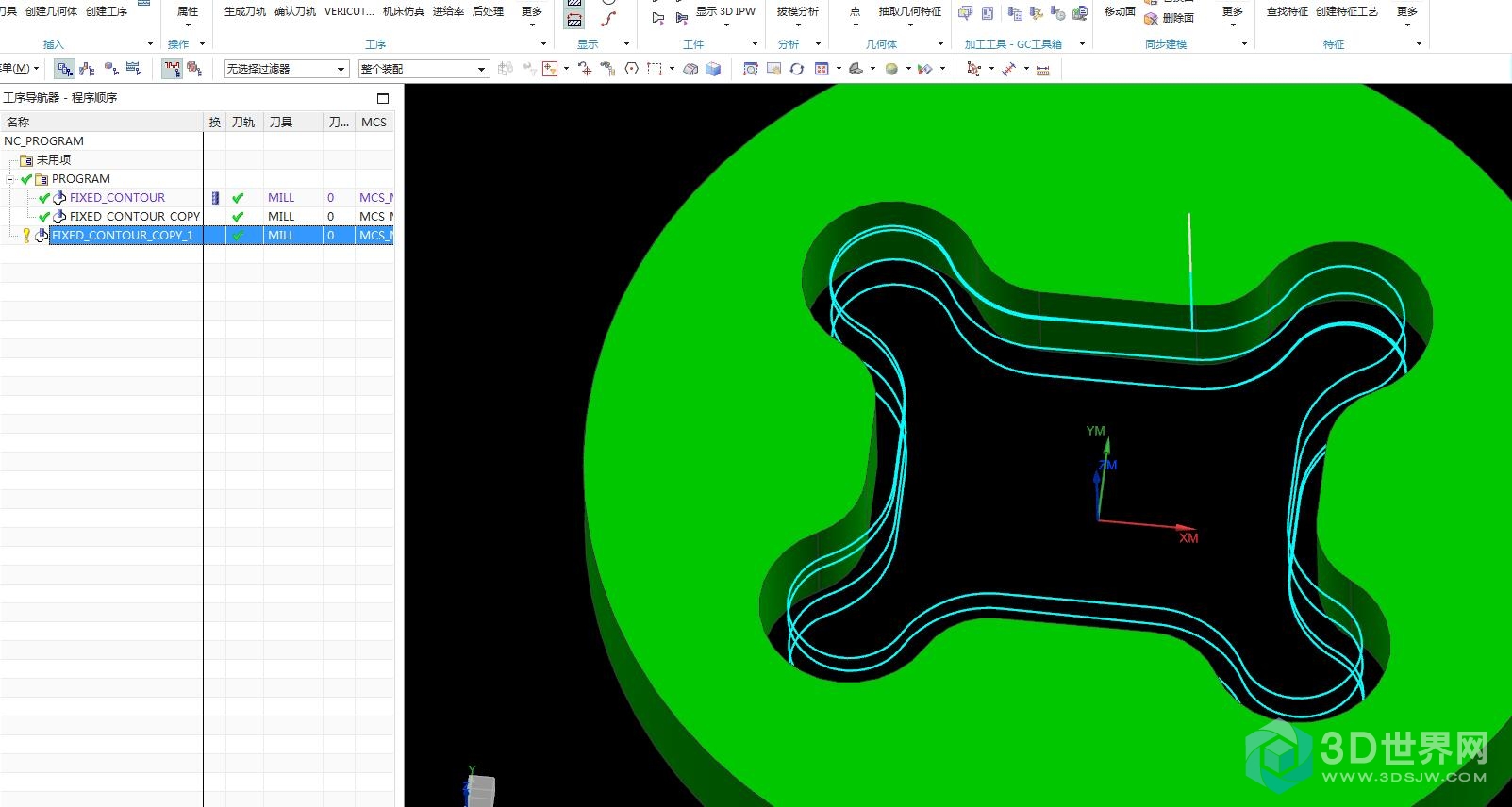

[已解决] UG 怎么按刀路退刀

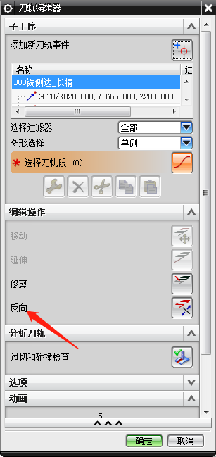

复制一个新的刀路,使用编辑刀路,反向。还可以把多余的刀路删除
