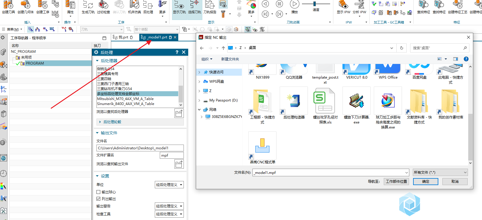

1942文件名称中文的话,后处理输出的时候开头的名称是乱码,英文的话就没乱码,后处理试过几个自带的也这样。
有没老哥解决掉的。

楼上的你没明白楼主啥意思啊
比如你转nc后处理时   保存为  底座.nc
底座二字直接乱码
1926系列以前其他版本都没问题

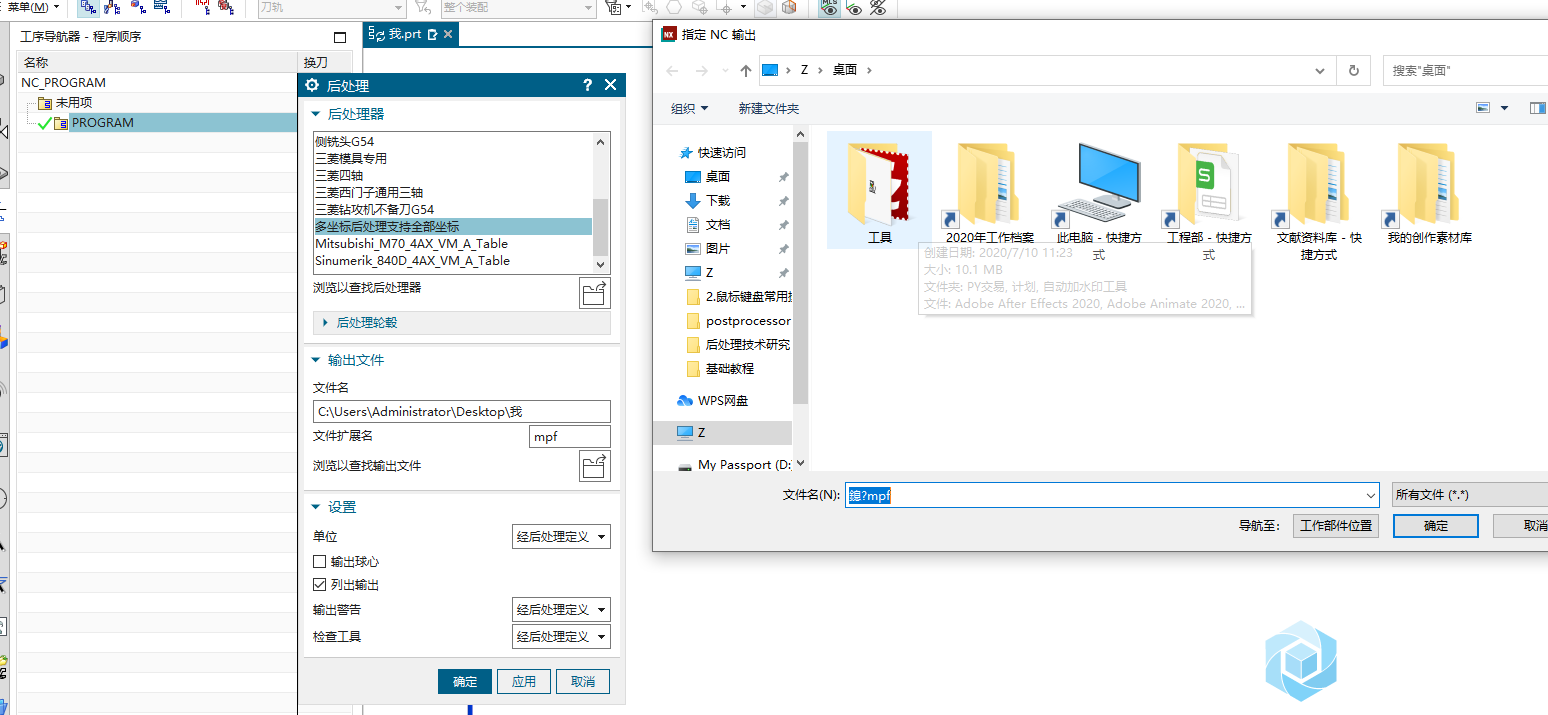

发表于 2020-12-28 12:10:22 来自手机 | 显示全部楼层
这个问题我老早就发现了   你在繁体版的电脑上用就不会乱码

是我看错了,因为CNC很少支持中文程序的,所以从来都是英文名称,所以没出现过类似问题,目测应该是新版编码上有调整
