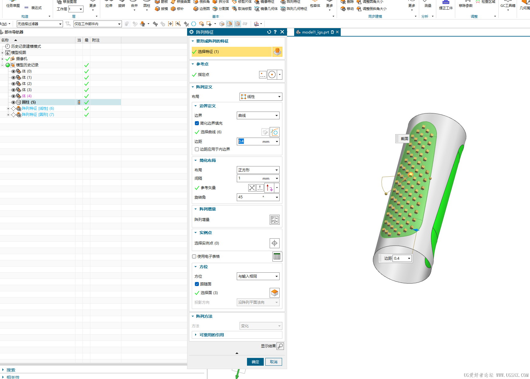

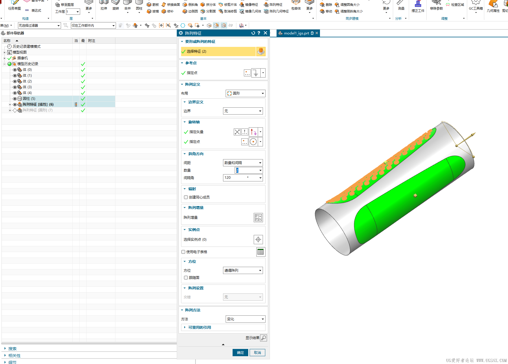

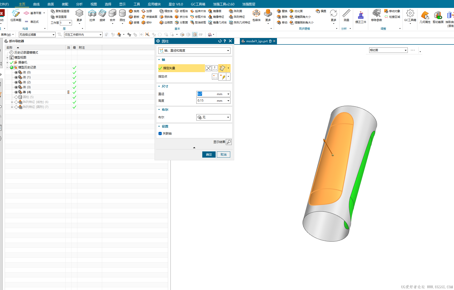

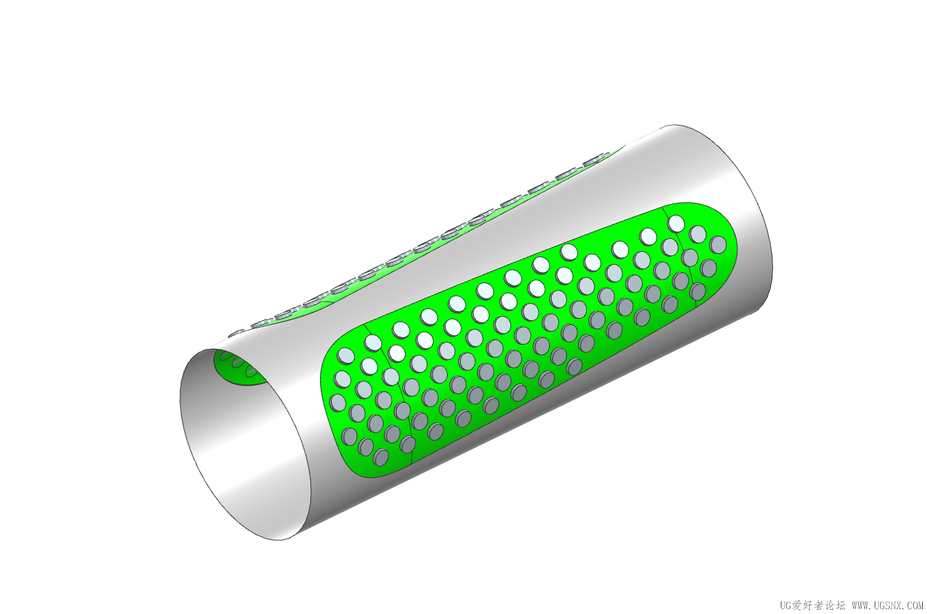

建个小圆台,再来两次阵列就可以了。
31
718
718
发表于 2026-2-5 11:15:52 | 显示全部楼层
在所需面上建个0.5*D0.7小圆台,再来两次阵列就可以了。
