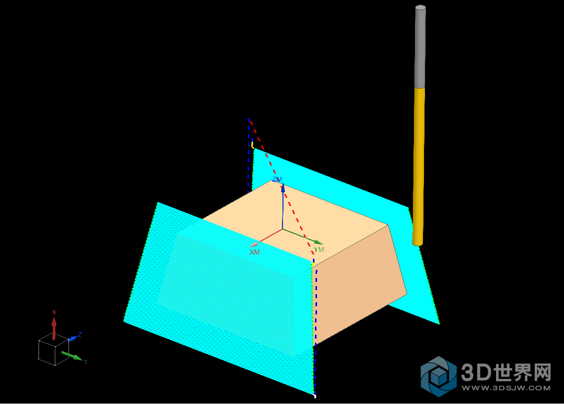

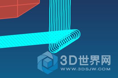

[求助] 求助刀路在尖角处出来在绕个圆几加工

发表于 2021-1-1 14:59:14 | 显示全部楼层
尖角处出来在绕个圆

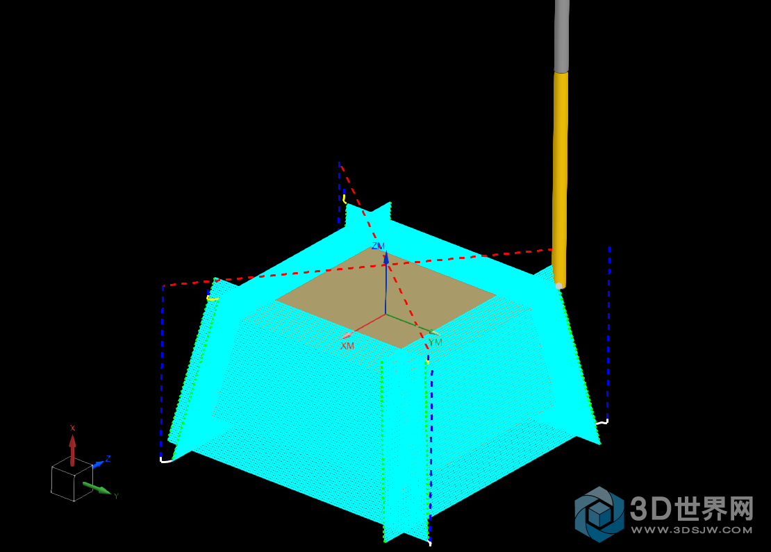

发表于 2021-1-2 15:22:36 | 显示全部楼层
得做辅助面

发表于 2021-1-3 09:28:22 | 显示全部楼层
怎么做辅助面?

发表于 2021-1-3 13:41:16 | 显示全部楼层
阿里坎坎珂 发表于 2020-12-30 15:52
噢噢, 那不是多此一举没毛用的玩意。。
哈哈哈 在特定场合还是有用的 保护锐角(直角),辅助面分开做 别连起来就可以了

发表于 2021-1-3 13:58:17 | 显示全部楼层
能发一个图档学习一下吗?

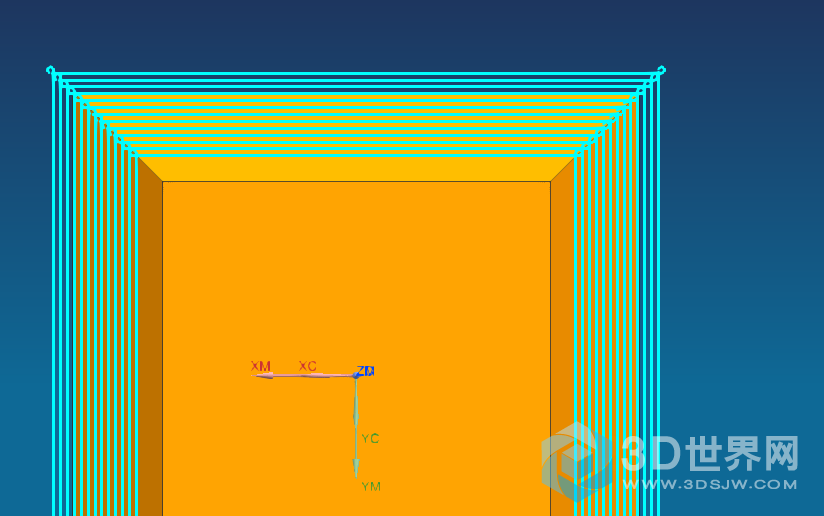

发表于 2021-1-11 16:45:57 | 显示全部楼层
qq51647539 发表于 2021-1-1 08:22
秀操作。秀刀路。
分两个刀路,不是更安全更省时间?那个转一圈花里胡哨。

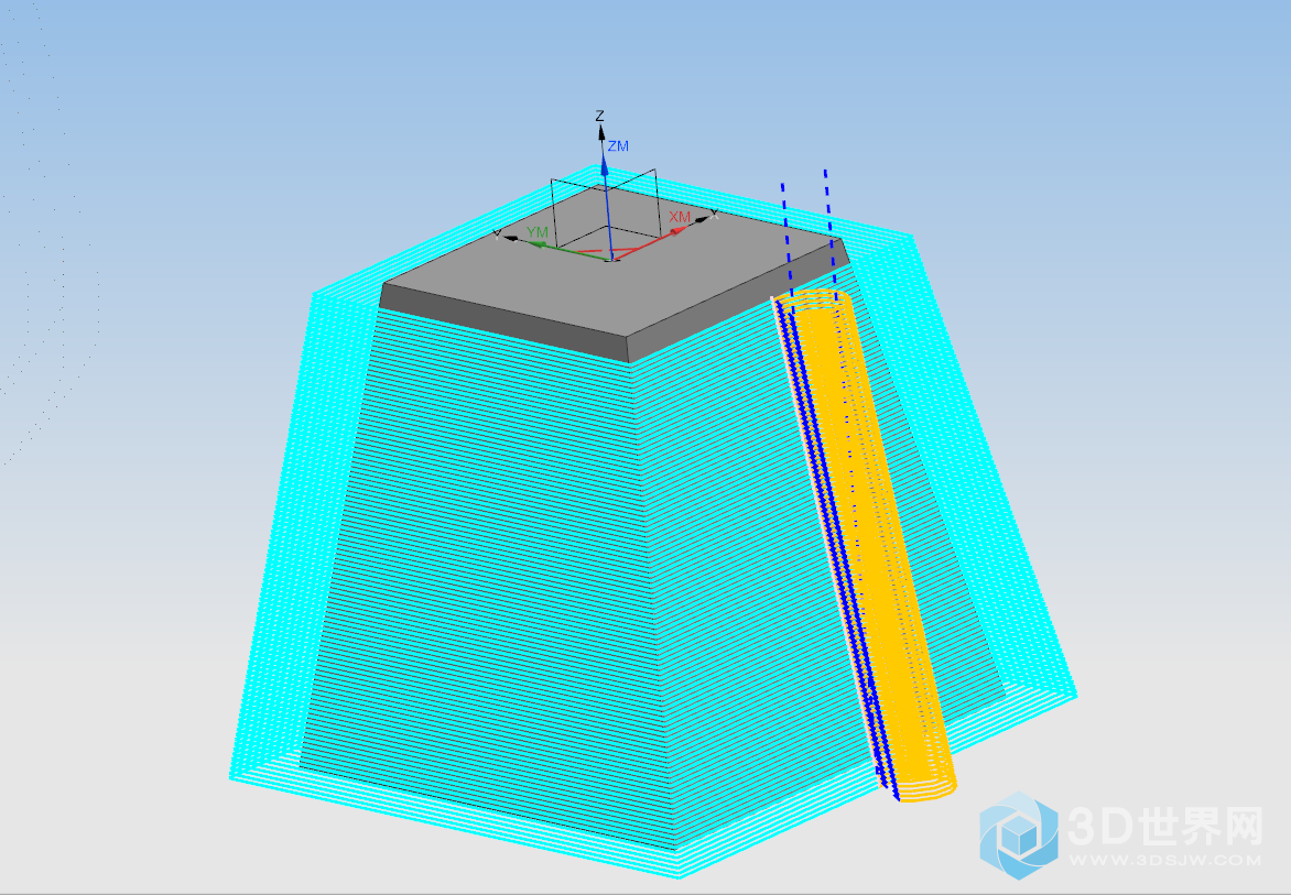

发表于 2021-1-20 15:12:11 | 显示全部楼层

发表于 2021-1-20 15:12:47 | 显示全部楼层
