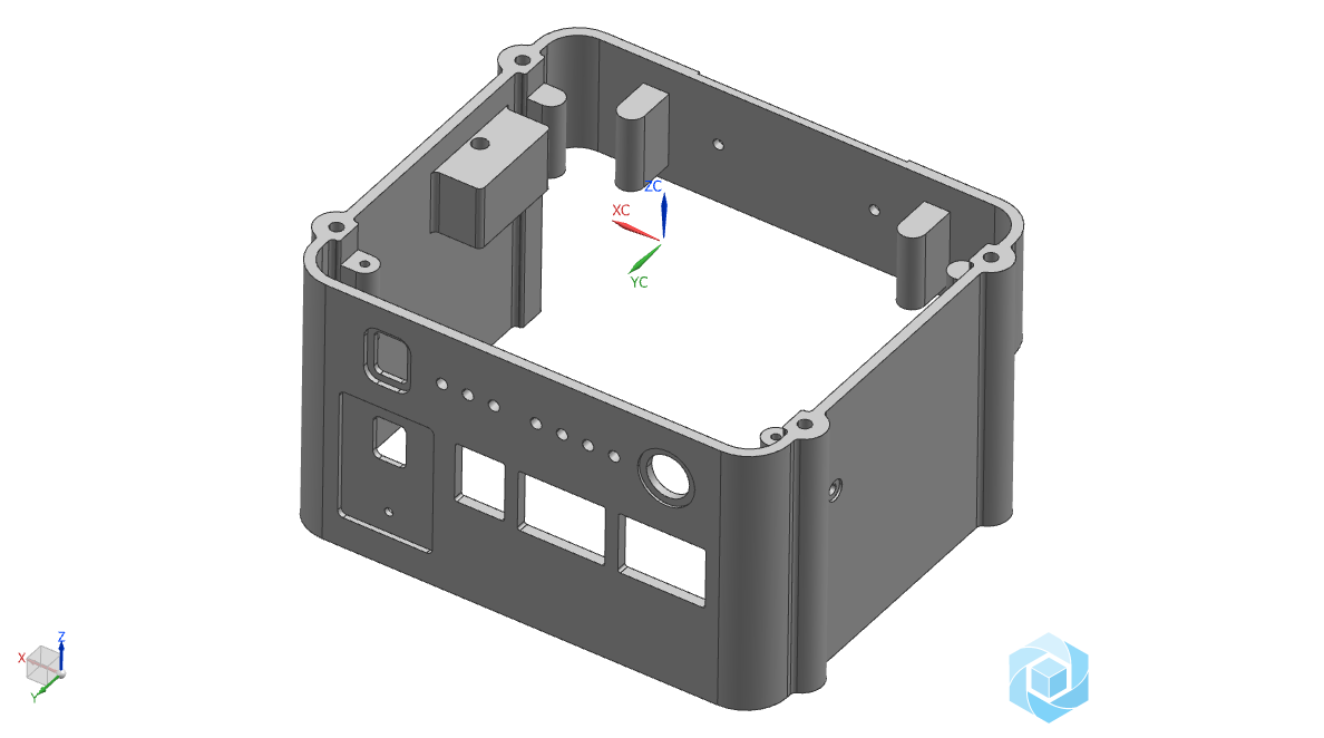

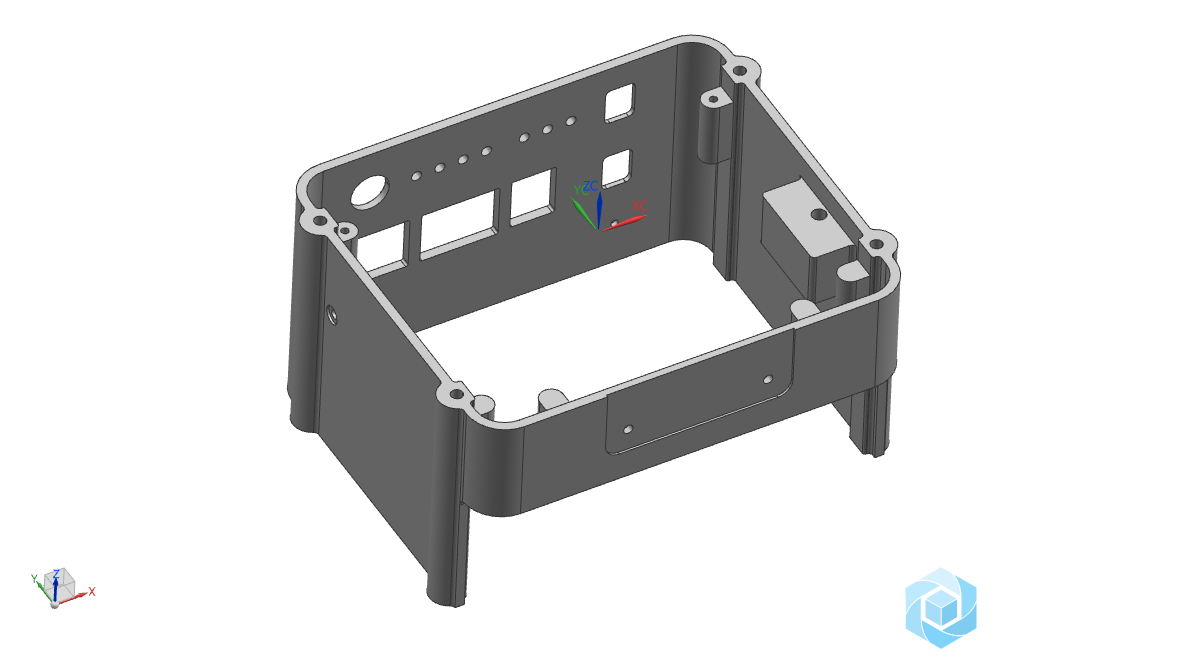

各位大神,最近公司接了个这样的框框回来加工,胚料是开的型材,外形厚度都有余量,怎么设计工装夹具,怎么样排工艺呢?{:sad:}{:sad:}请各位大神指点指点,感激不尽!

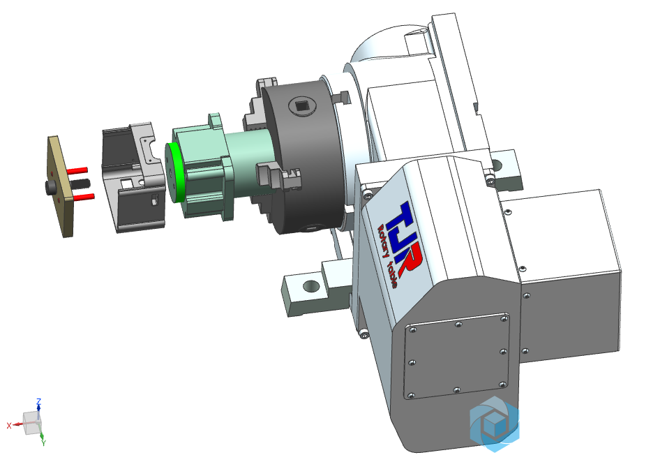

我这个已经做了一万多件了,剂型材来料外形已经到位,你这个外形有余量,可以考虑先在3轴加工一个端面做基准,然后在四轴上加工外形和侧面,四轴上平面用大飞刀加工,圆角处可以用球刀爬,或者内R成型刀加工,最后在上3轴加工另外一个端面,或者先加工完两个端面再上4轴也可以,四轴夹具给个图片你参考一下,3D图就不发了,客户的图在网上传播不太好,
我这里几台4轴没有尾座没有板桥,所以我做了下图这样的夹具,夹具是铝合金的,锁压板的螺牙尽量做大一点的牙,以免滑牙,绿色圆是调机时校正夹具同心的,红色是销钉,用来定位压板,以免压板装偏,

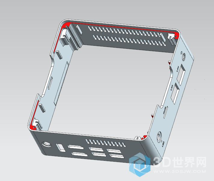

发表于 2021-1-4 20:29:51 | 显示全部楼层
和我前一段时间做的一款好像,我这个高度好像比你这个高,我这个高度51MM,大批量的几千件,来料剂型材,分3到工序,上下两个面3轴,四周那些孔和槽4轴做,

 楼主| 发表于 2021-1-5 11:53:45 | 显示全部楼层
yefei520 发表于 2021-1-5 11:39
我这个已经做了一万多件了,剂型材来料外形已经到位,你这个外形有余量,可以考虑先在3轴加工一个端面做 ...
非常感谢,设计的很好啊。做端面的工装呢,可以再指导一下吗{:smile:}
