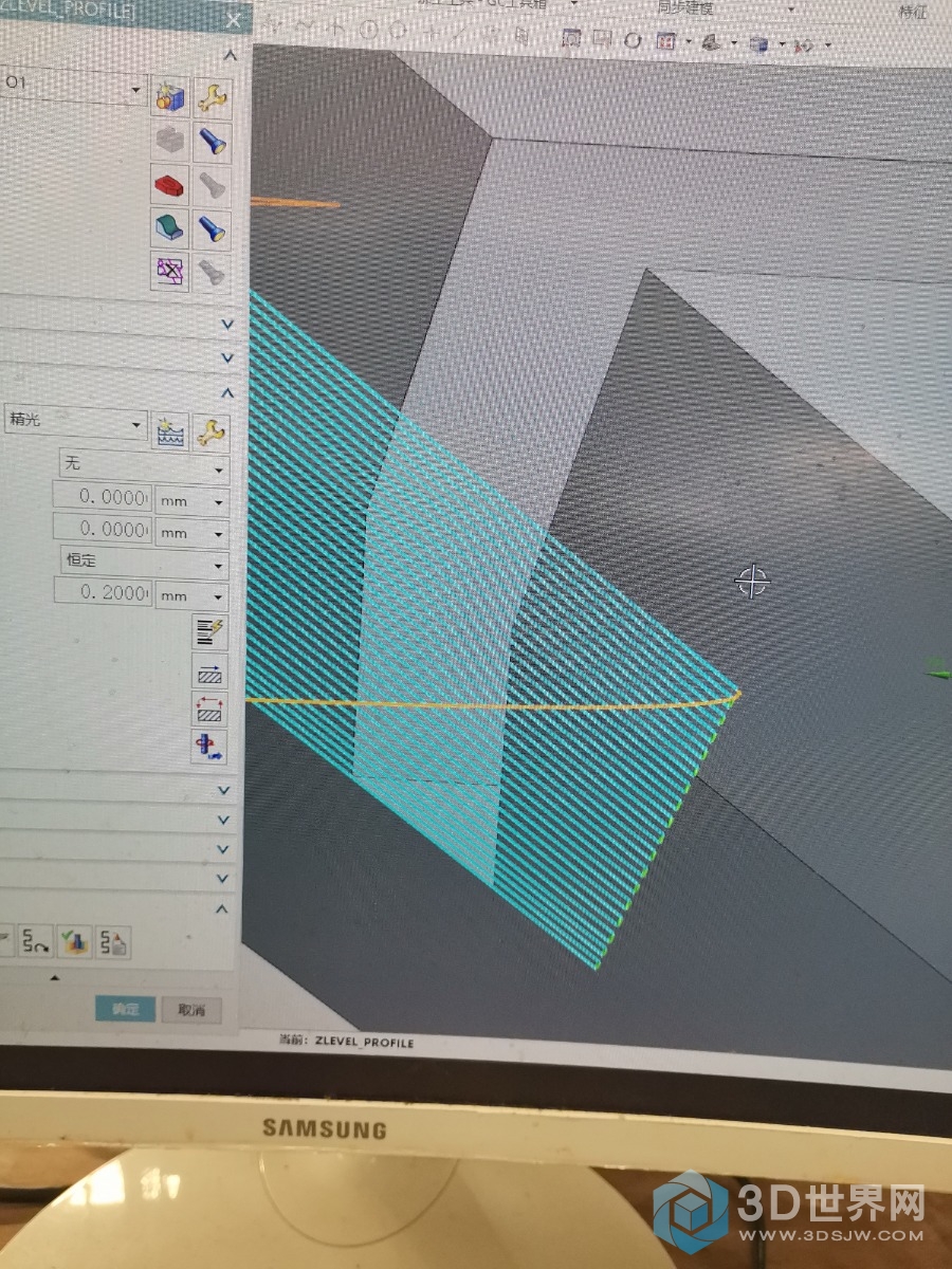

想要图一那种45度的斜爬刀路,这个坡度比较陡峭我知道斜爬效果不好但我想知道怎么能编出来,下次遇到不这么陡峭的就可以用到了,拜托大佬指点江山。

爬45度用固定轮廓铣,驱动方法选区域铣削,在区域铣削里设置45度,图片只是展示所以布距设的大,仅供参考

 楼主| 发表于 2021-1-30 12:02:15 来自手机 | 显示全部楼层
感谢感谢
