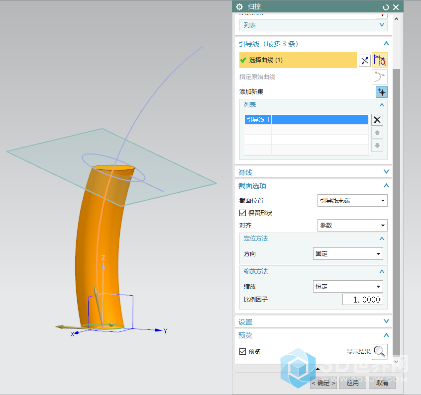

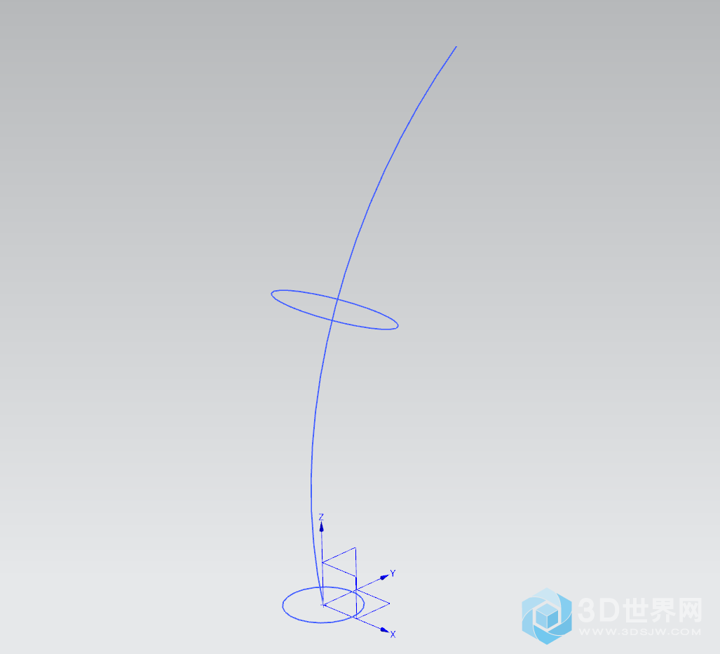

[求助] 大师傅们,小弟我请教下扫掠怎么扫到引导线中间,不到引导线的另一端的端点
24
201
201
发表于 2021-3-3 20:59:40 | 显示全部楼层 |阅读模式
D:\=================新建文件夹==================\adsf
我想把小圆扫掠到引导线的中间,大圆圆心处

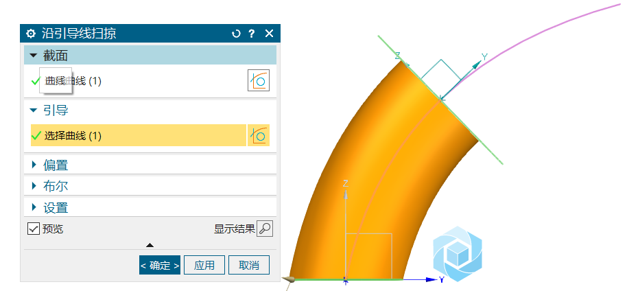

发表于 2021-3-4 21:49:27 | 显示全部楼层
如图,过圆心做条线。扫掠引导线用在相交处停止即可。

发表于 2021-3-3 22:23:00 | 显示全部楼层
在大圆那里打断或者做个点

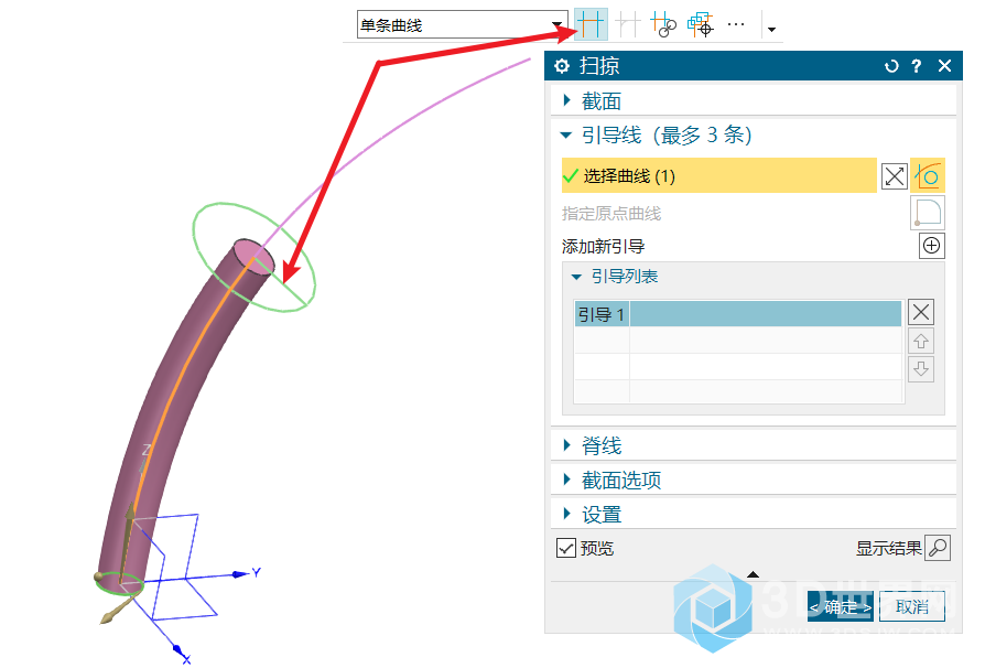

发表于 2021-3-4 09:55:01 | 显示全部楼层
lantian0022 发表于 2021-3-3 22:23
在大圆那里打断或者做个点
用变化扫描即可

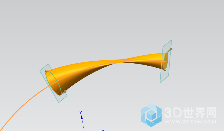

发表于 2021-3-4 21:13:58 | 显示全部楼层
楼主,我画了个寂寞,见笑了{:shy:}

 楼主| 发表于 2021-3-7 14:28:52 | 显示全部楼层
嗯嗯,这方法可以的,谢谢

 楼主| 发表于 2021-3-7 15:52:31 | 显示全部楼层
九块腹肌 发表于 2021-3-4 21:13
楼主,我画了个寂寞,见笑了
我是想小圆直径不变
