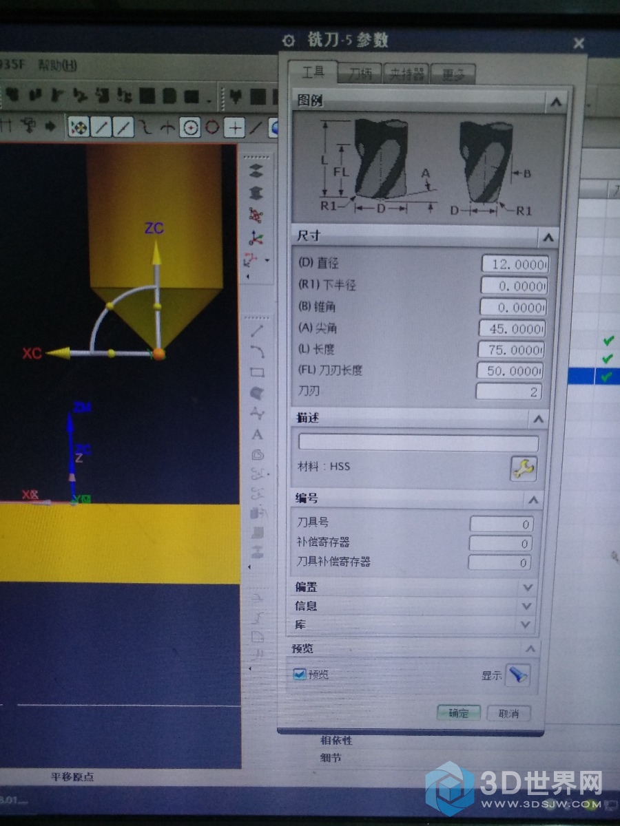

发表于 2021-3-11 21:22:18 来自手机 | 显示全部楼层
这个怎么样
47
2381
2381

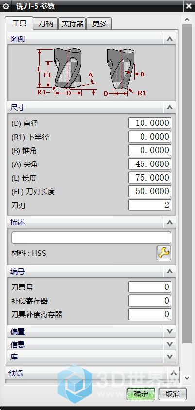

发表于 2021-3-12 21:36:19 | 显示全部楼层
这是我的习惯 而且我们的倒角刀都是自己手磨的  D10-XD45  就是D10-斜度45的刀
而且倒角也没什么好说的 一般要求都不高  用2D面铣  底面降低3mm左右  根据情况多分几刀跑就行了

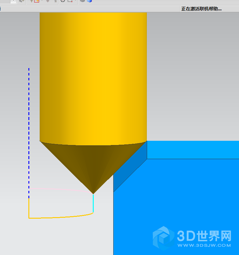

发表于 2021-3-12 23:07:08 | 显示全部楼层
{:sweat:} 一语点醒梦中的你
如图所示  如果 倒角刀刀具直径是20   你用12的刀去走外形  把Z降低2MM  会怎么样    是不是倒出了2*45度的角  ?  你品
143
1658
1658
发表于 2021-3-12 23:14:42 | 显示全部楼层
反倒角  看图
你品  中间下刀 切进去  绕一圈  Z多降一点  慢慢抬刀  回到中心点 抬刀 下一个孔  是不是 你品 不急慢慢品

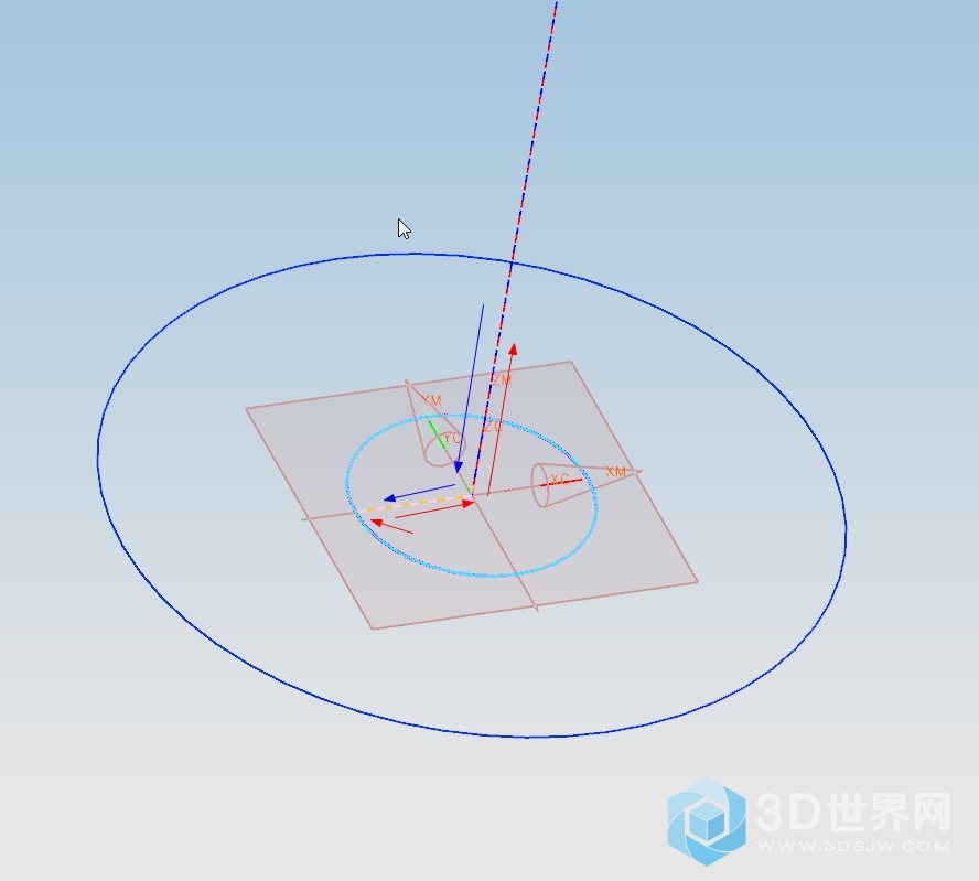

发表于 2021-3-13 20:44:54 | 显示全部楼层
我看到有人回复底面降低会过切  我这么跟你说吧  降低底面只是为了防止刀尖参与切削  我干5年了 重来没过切过  也可能是我说的不是很清楚  使用2D面铣倒角  这张图应该看的比较清楚了 也可以附加刀路 达到横向多刀的效果  2D等高也可以使用 但是个人感觉面铣使用更便捷

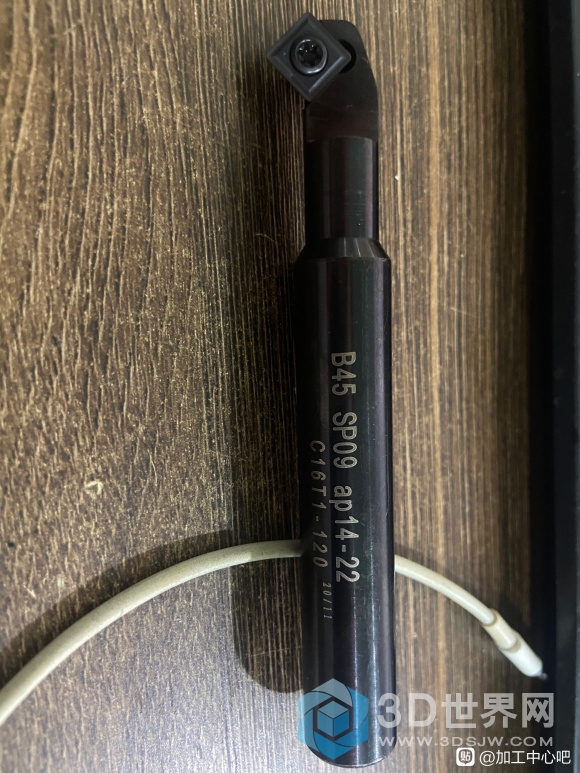

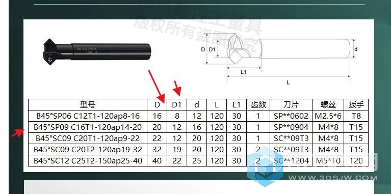

发表于 2021-3-14 13:38:49 来自手机 | 显示全部楼层
是不是这样,希望可以帮到你
