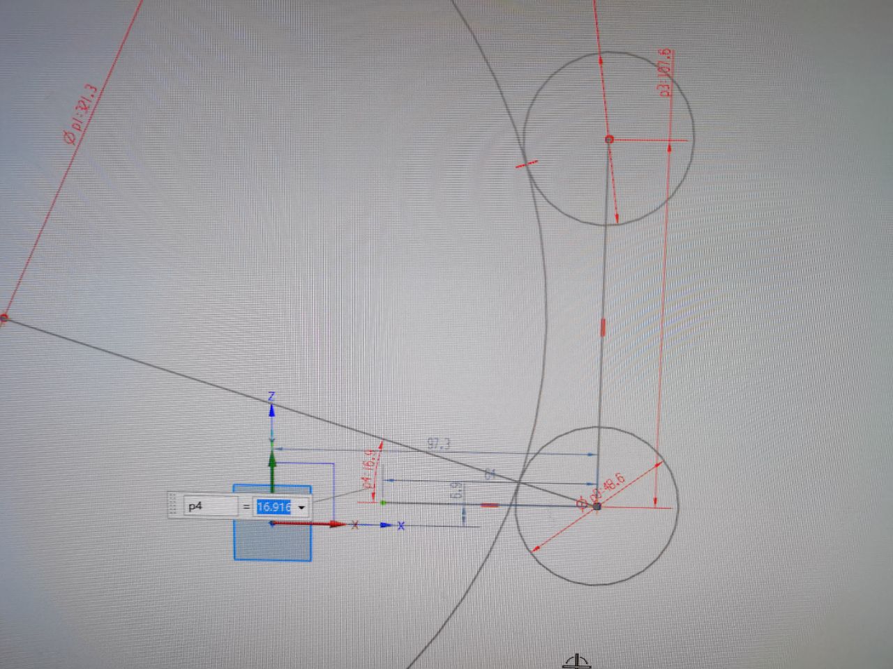

[求助] 跪求这个图怎么画?

发表于 2021-3-11 10:07:00 | 显示全部楼层
是这个吗??右视图没看懂,本人是小白一枚。

发表于 2021-3-11 10:32:18 | 显示全部楼层
11°那个标注没看懂,我也请教下{:smile:}
111
111
发表于 2021-3-11 11:42:27 | 显示全部楼层
为明天…… 发表于 2021-3-11 10:32
11°那个标注没看懂,我也请教下
11度应该是指在水平相切的基础上延伸11度再相切吧

发表于 2021-3-11 11:47:32 | 显示全部楼层

发表于 2021-3-11 12:57:44 | 显示全部楼层
11°那个标注没看懂,我也请教下
本人理解:11度的垂线与R160.63相切,与R24.3也相切。也就是R160.63与R24.3之间是直线连接。(供参考){:}{:}

发表于 2021-3-11 13:44:37 | 显示全部楼层
UG初学者XX 发表于 2021-3-11 12:57
本人理解:11度的垂线与R160.63相切,与R24.3也相切。也就是R160.63与R24.3之间是直线连接。(供参考){: ...
大佬,右视图是不是错的?这张图纸看上去就给人一种不舒服的感觉

发表于 2021-3-12 10:43:09 | 显示全部楼层
这图只按照上面的尺寸画的话我怎么都画不出来,不知道是不是我技术不行,11度那里两个圆直接相切的话尺寸就会冲突,
