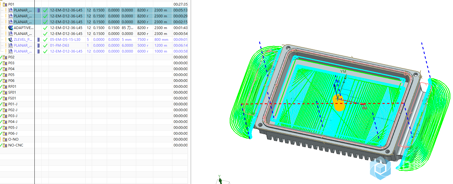

我想问  这些评论的都不做3d的吗  最大的问题是那呀开粗断层  还是说你们都没有:daizhi:

哪里坑了,先找找自己的问题,是不是哪里没装好,软件没设置好

zhangyi0823 发表于 2021-3-15 21:53
平面铣轮廓的问题 补偿开了接触点输出 关了就好了 不要怪软件啊
原来这样的啊!谢谢

C:\Users\Administrator\Desktop\图片1进刀位置怎么不对呢

ddyl996656 发表于 2021-3-16 19:23
进刀位置怎么不对呢
看不到图片,方便话可以上传图档看看

2D动态刀路一切正常

hongfeiyunjie 发表于 2021-3-15 21:52
1961已经用了快两个月了,没有遇到楼主的问题,新草图的理念和Proe有点类似,加工一切正常,尤其是2D动态加 ...
没有2D模拟了么  只看到3D模拟
