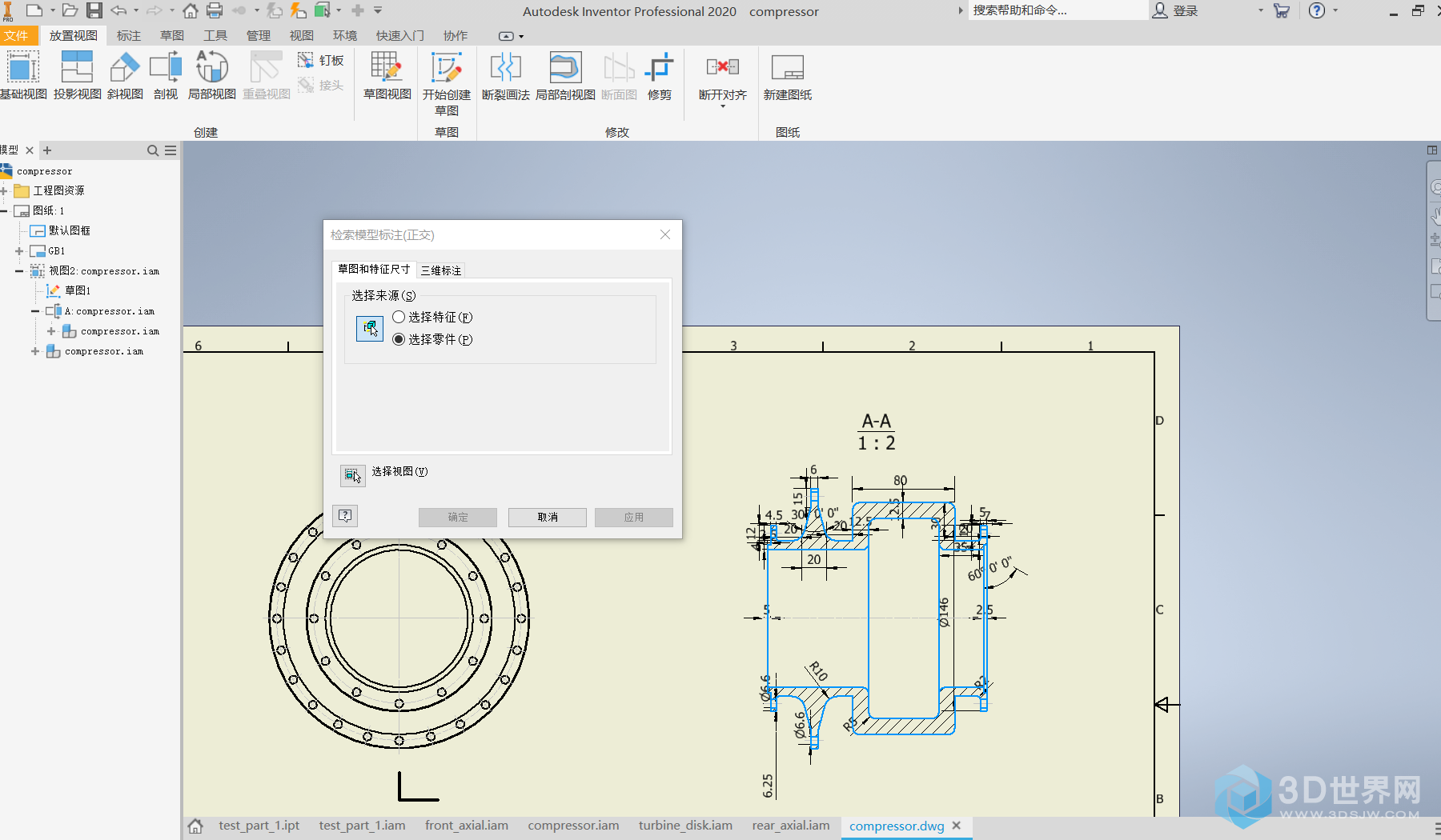

如图 选择了剖视图之后 检测标注也检测出来了 但是“应用”是灰色的。。 点不了 网上的教程都是直接点选视图就会自动标注 而且可以直接应用的。。。为啥我这个就不行。。。。
求高手和前辈赐教

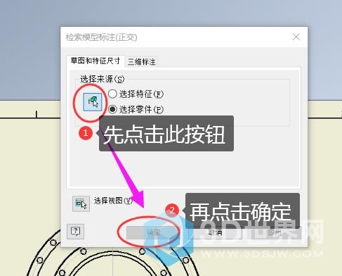

按顺序:选视图    选图形(零件)      选标注   。 见上面板凳层
