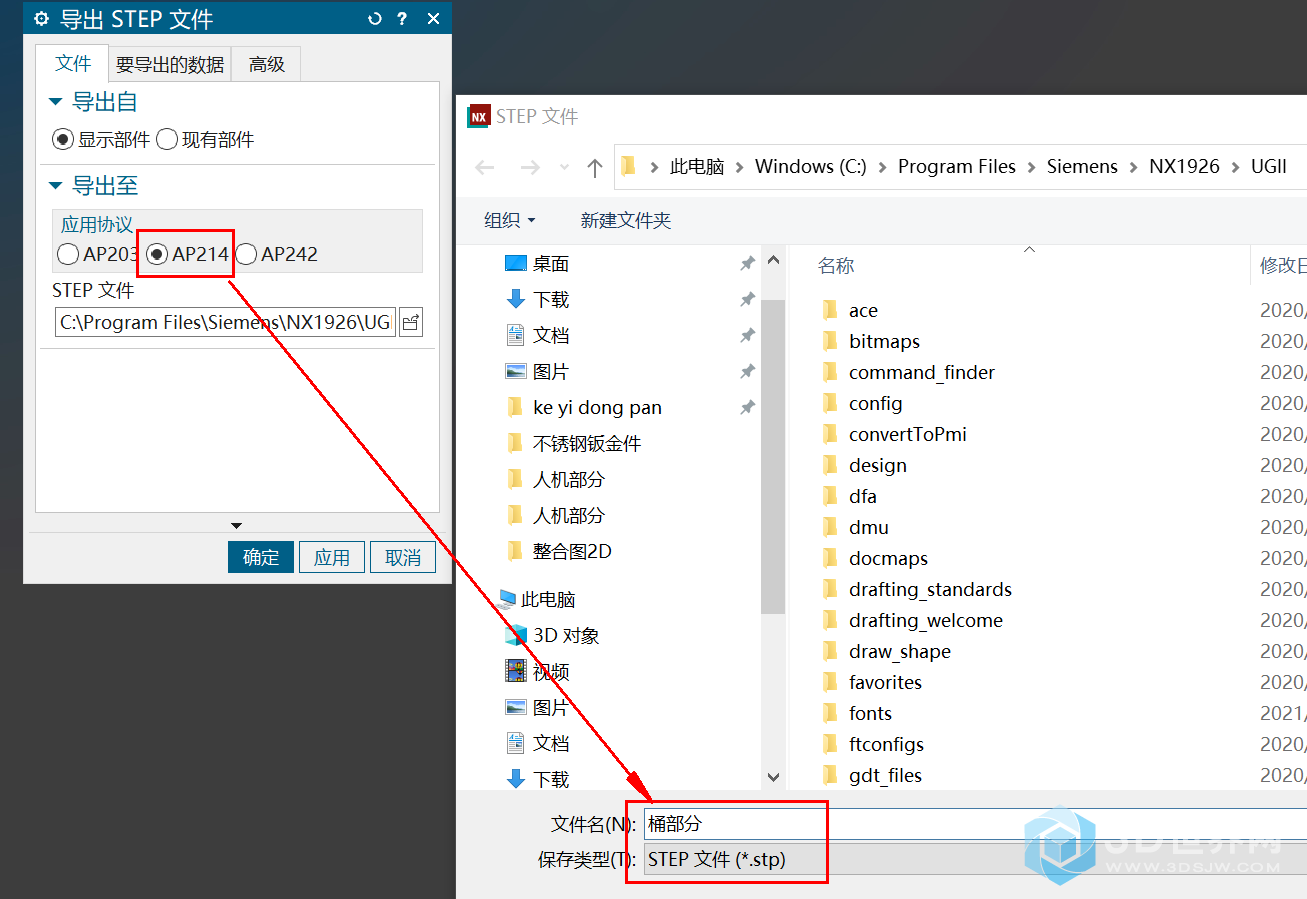

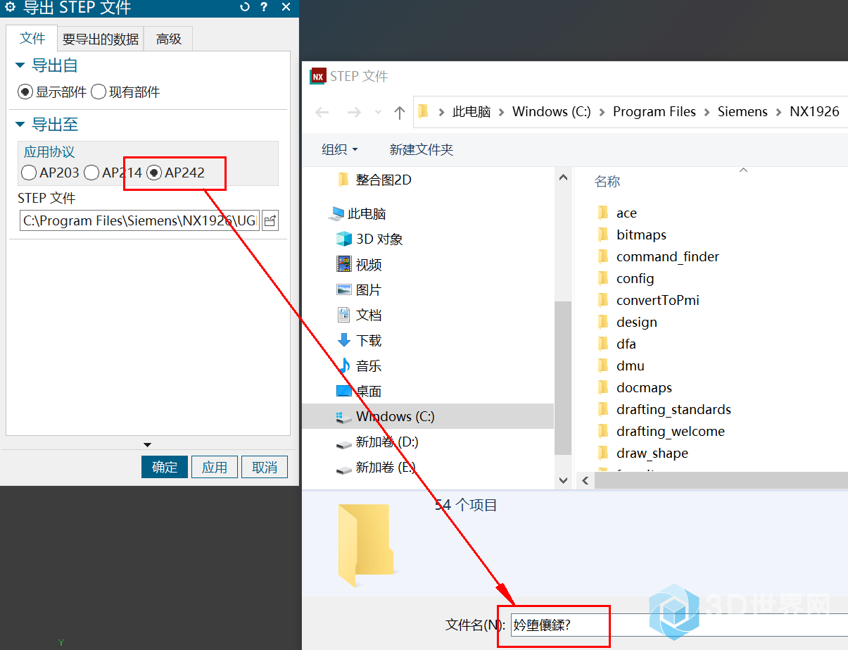

1946导出STP时,如果选242格式,则名称乱码。如果选214则不会。真费解。。。

发表于 2021-3-24 11:07:14 | 显示全部楼层
可是bug吧 暂时不要用中文的

 楼主| 发表于 2021-3-24 14:09:08 | 显示全部楼层
优姬暗埃克斯 发表于 2021-3-24 11:07
可是bug吧 暂时不要用中文的
版本越高问题越多,都不敢用新版本了,还是老版本稳定。。
