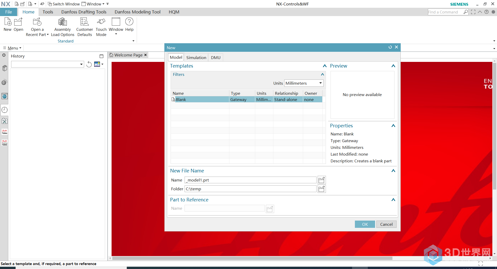

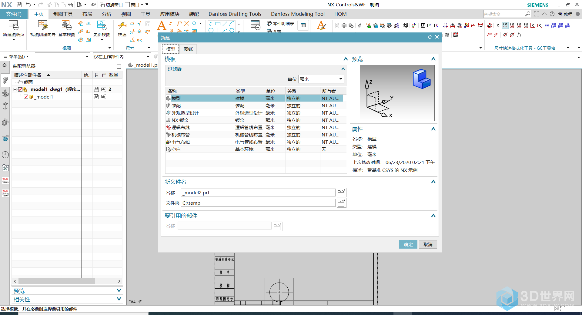

公司软件库下载的NX1892版本,在英文模式下建模只有空白模板,中文模式下正常

已经卸载重新安装过

发表于 2021-3-29 14:48:02 | 显示全部楼层
你是怎么启动的NX  是用开始菜单里的那个NX图标启动的吗

我倒是没切换成英文过,所以没见过这问题。
首先,你可以考虑下,换个版本,现在都有1965了。
其次,你百度下,如何更改默认模板,找找英文模式下,模板在哪里,然后将中文的那边复制过去就行了。

发现根本没有English文件夹{:sweat:}

发表于 2021-3-29 15:35:20 | 显示全部楼层
那我感觉是因为你安装的时候没装全 网上找个安装包 安装的时候别改要安装的模块 默认完整安装应该就行了
