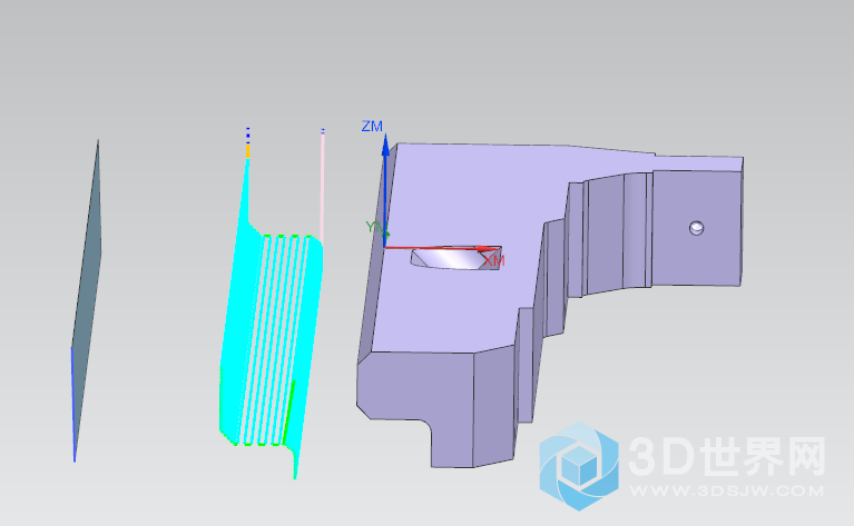

要求一个程式完成,(不要说反面做,是因为几何体太大计算慢,我把下面的实体删了)。
我的做法是,先按正常的做刀路,然后刀路转曲线,再用曲线出倒扣的刀路。
目前只能这样一条程序出来。   用其他的,流线,曲面,各种投影都不好做出,图中这种我喜欢的效果,主要是水平线的投影刀路不好搞。(技术不过关)
有没有师傅,指导下这种有水平面的,怎么搞。    投影和辅助面这种方式(我自己试过,就是不合格)
谢谢大家了。

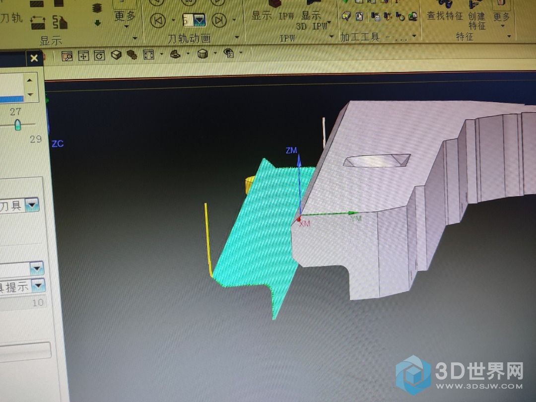

发表于 2021-4-11 22:17:10 | 显示全部楼层

发表于 2021-4-11 22:29:32 | 显示全部楼层
为什么你那个倒扣平面还要爬?
E:/121
273
2074
2074
发表于 2021-4-11 22:30:45 | 显示全部楼层
倒扣的平面没爬

发表于 2021-4-11 22:38:13 | 显示全部楼层
为了那个平面,我只能把驱动面倾斜,但平面部分刀路稀疏程度不一样,看来还要调整驱动面倾斜角度,或者驱动面分段倾斜

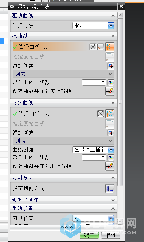

发表于 2021-4-11 22:58:01 | 显示全部楼层
能详细讲下,或者发下图档么,没用T型刀做过流线
187
3314
3314
发表于 2021-4-11 23:15:03 | 显示全部楼层
流线+对中+刀轴向上?
