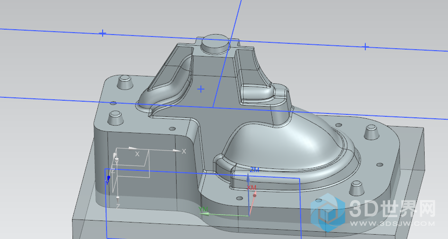

求助各位师傅,关于安全高度在半山腰(避免Z超程),如何避免刀路横跨山顶?
加工的工件,最高的部分已经用短刀加工了。下面用长刀,无法刀尖无法抬高到工件最高点,所以只能设置安全高度在半山腰。但是这样还是有很多刀路需要横跨工件。刀路是曲面区域铣。  请教有没有什么简单的好办法让刀路不要超过安全高度呢?
我自己想到的办法是,手动控制分两面铣或者分东南西北四面。 不知道有没有更方便的方法呢?

那就别一个工序都跑完,分成几个工序。

用等高不行吗一刀到底,或者说不要用带角度的 就往复跑没抬刀就行了 还有不是那个转移里面不是可以改吗

陡面等高,非陡面绕圈,出来的刀路就这样,转移里面设置了光顺,否则抬刀更多。

分的话要分很多个工序,还要设置自定义起点和终点,也是很繁琐。。。就是想找个能偷懒的办法。

设置检查体有用不

兄弟,你好!希望我罗工的回答对你有帮助:这里有免费视频希望能帮到你:罗工UG编程传授实战技术遇到较高工件抬刀超程快速避让方法视频+图档教材
http://www.ugsnx.com/thread-294294-1-1.html
(出处: UG爱好者)
点评
您这个教程我看过,手动编辑刀路也是我现在用的方法。找不到其它更方便的方法,只能一分为二加工,然后批量移动抬刀。  发表于 2021-4-20 13:53
