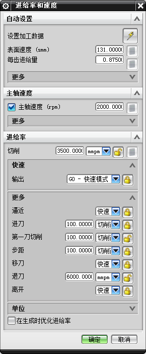

在模板  进刀  切削  步局都是设为零的
后处理之后   在另一个UG打开  就有  100  参数了
请各大神帮忙解答   谢谢!

把打开的锁关上

 楼主| 发表于 2021-4-26 10:33:48 | 显示全部楼层
好的  谢谢

罗工UG编程:锁锁上代表不读取,不用理会!
