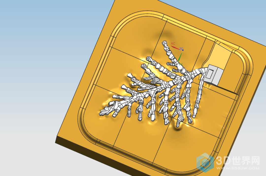

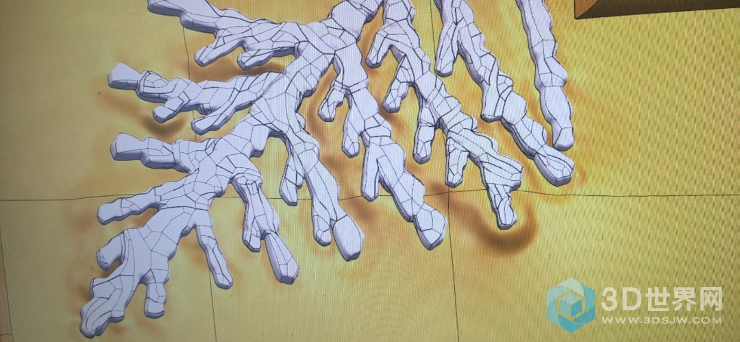

公司老是有这种模具,特别多个小面构成,枕位呈波浪形。大概知道加胶或减胶尽量做平,但是我做的枕位都是直来直去的,特别丑。下面图这个是给外面的人做的。怎么做的?这么漂亮,用什么指令啊?

应该是用杰魔做的,用小平面填补孔生成的小枕位面,再转换成精确曲面。
