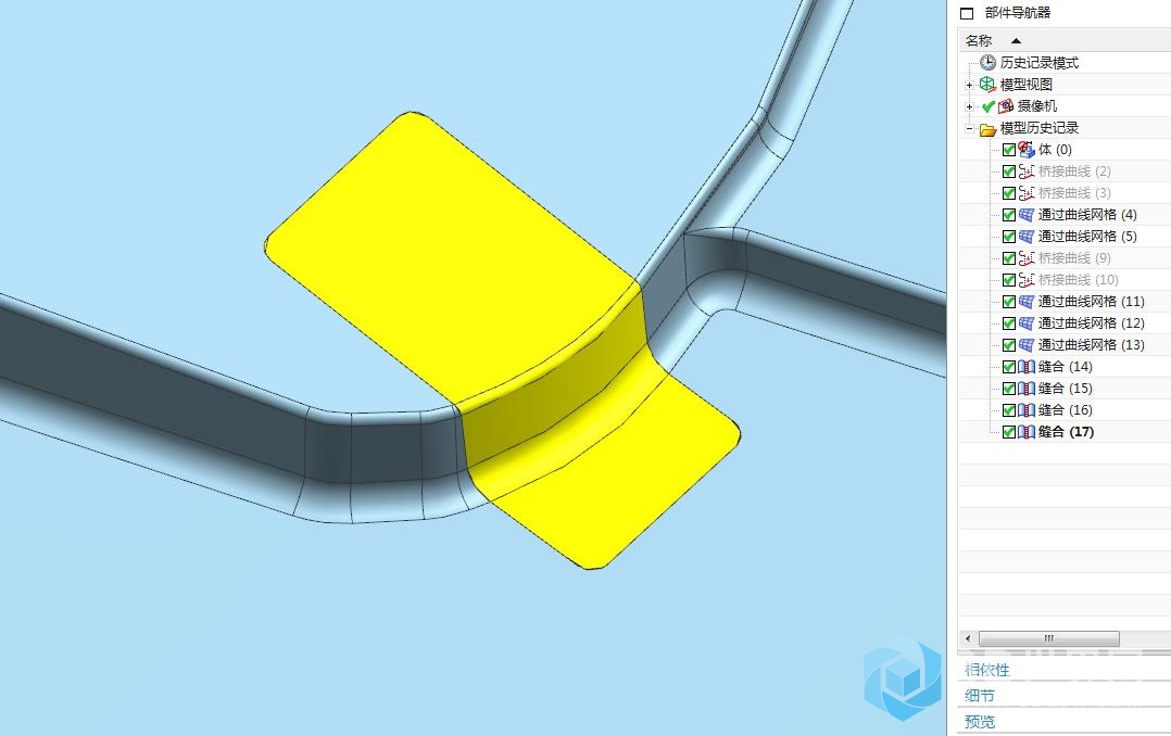

 楼主| 发表于 2021-5-23 15:18:21 | 显示全部楼层
2159535* 发表于 2021-5-23 12:11
新手试了试,还不错
你是新手,我是小白哈哈
138
19831
 楼主| 发表于 2021-5-23 15:20:51 | 显示全部楼层
H306721585 发表于 2021-5-23 13:45
你这个面,补起来有很多种方法呀!
之前是知道删除面的可是没成功,看回复用删除面可以就多试了几次,果然是学无止境!
158
6966
6966
发表于 2021-5-23 19:52:49 | 显示全部楼层
回帖奖励 +1 G币
删除面就行
122
24269
发表于 2021-5-23 23:23:16 | 显示全部楼层
回帖奖励 +1 G币
這工件區域還算工整,用刪除曲面即可
461
2706
2706
发表于 2021-5-24 09:11:12 | 显示全部楼层
回帖奖励 +1 G币
补起来有很多种方法呀!
259
259
发表于 2021-5-24 10:02:15 | 显示全部楼层
孤儿,帮你解决问题下载文件还浪费我G币
138
19831
 楼主| 发表于 2021-5-24 18:46:24 | 显示全部楼层
esp088rp* 发表于 2021-5-23 23:23
這工件區域還算工整,用刪除曲面即可
是的,删除面够了,这是自己厂里的模具组件{:smile:}
86
2042
2042
发表于 2021-5-24 21:25:17 | 显示全部楼层
回帖奖励 +1 G币
用了桥接和曲线网格
2021.05.24.prt
796 KB, 下载次数: 4, 下载积分: G币 -1
220
3786
21110
发表于 2021-5-24 23:44:52 | 显示全部楼层
回帖奖励 +1 G币
希望我罗工的回复能帮到你们:教你一个万能方法,先把R角删掉,然后删除孔,然后再倒角上去,这样是最顺的.
138
19831
 楼主| 发表于 2021-5-25 00:23:13 | 显示全部楼层
大哥你简短的一句话让我疯狂百度怎么去使用这个命令,可算是成功了。不过放大之后有缝隙,你的图档也一样,这应该怎么处理?对加工有影响吗?
