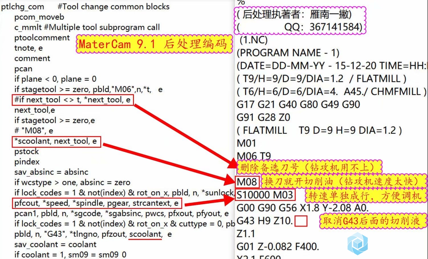

大佬们帮忙,怎么在后处理里面把M8移动到坐标上面?

发表于 2021-6-3 11:35:20 | 显示全部楼层
记事本打开后处理
这样子搜“”scoolant“”把G43后面的”scoolant“删除
在M06后面一行加“‘’M08“,e”即可

106

 楼主| 发表于 2021-5-31 08:04:16 | 显示全部楼层
a123411227 发表于 2021-5-30 17:22
一开始就放油,你不怕溅的到处都是?
如果你真的想改,发上来我帮你改
利于加工,机台有的时候出水慢所以要放在上面,不伤刀具

 楼主| 发表于 2021-5-31 08:05:31 | 显示全部楼层
后处理我也经常改着玩,但是就是没研究明白这个M8怎么放到上面去,能教一下吗?谢谢

发表于 2021-5-31 10:32:44 | 显示全部楼层
都说了,你发上来啊,不然我怎么说

 楼主| 发表于 2021-6-16 10:43:21 | 显示全部楼层
雁南一撇 发表于 2021-6-3 11:35
记事本打开后处理
在M06后面一行加“‘’M08“,e ...
感谢大佬鼎力帮助
