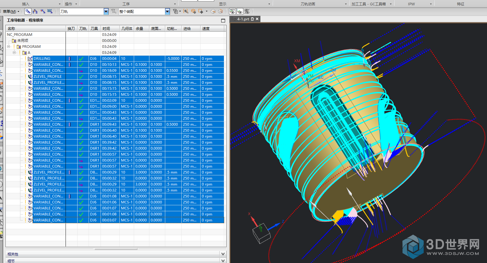

[分享] 论坛里下的图档,学习着编了下, 曲槽那里有一点过切,请大神指点下怎么处理

发表于 2021-6-10 11:10:59 | 显示全部楼层
18584821776 发表于 2021-6-10 09:40
师傅,可以请教一下怎么看出来这个是五轴的刀路的吗?我生成出来才找到是哪里
三轴设备的刀路我就不用说了,四轴刀路是主轴不可以在Z方向上有任何角度,必须是直上直下的,而且只可以绕一个旋转轴滚动,您的刀路里出现了其他角度,所以四轴无法实现,那么也就变成了五轴。
你的这种工件在NX10.0版本开粗会比较麻烦需要使用包覆和缠绕,建议在网上找找4轴缠绕类工件的开粗视频学习下

发表于 2021-6-9 17:06:16 | 显示全部楼层
刀轴用的什么功能?试试四轴相对于駆动体,可以调角度的。角度合适,就不会过切了。

发表于 2021-6-9 17:07:35 | 显示全部楼层
看了一下你的刀路,你这是要用5轴加工吗?目前您的刀路是5轴刀路

发表于 2021-6-9 22:11:58 | 显示全部楼层
底面平刀无法完全加工,会有欠切

发表于 2021-6-10 03:17:59 来自手机 | 显示全部楼层
ugcsxx 发表于 2021-6-9 22:11
底面平刀无法完全加工,会有欠切
这样要怎么做才能把底部做好?     用小刀走吗?   请大神指点,

 楼主| 发表于 2021-6-10 09:40:06 来自手机 | 显示全部楼层
