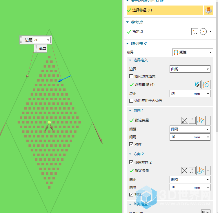

发表于 2021-6-22 23:40:09 | 显示全部楼层
numberno 发表于 2021-6-11 16:57
第一个圆孔在四边形正中心   然后阵列   边界定义选四边形曲线   选两个方向矢量分别定义为两条边   间距 ...
边界定义没法选四边形啊只有3个固定选项,请指定

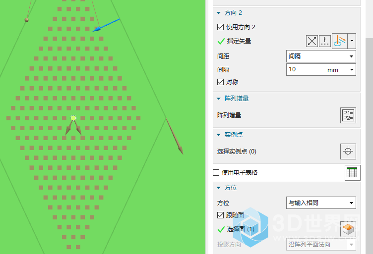

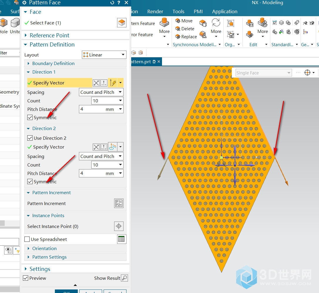

发表于 2021-7-6 13:59:17 | 显示全部楼层
以中心孔为起始特征,选择斜边方向,同时选择中对称阵型。
