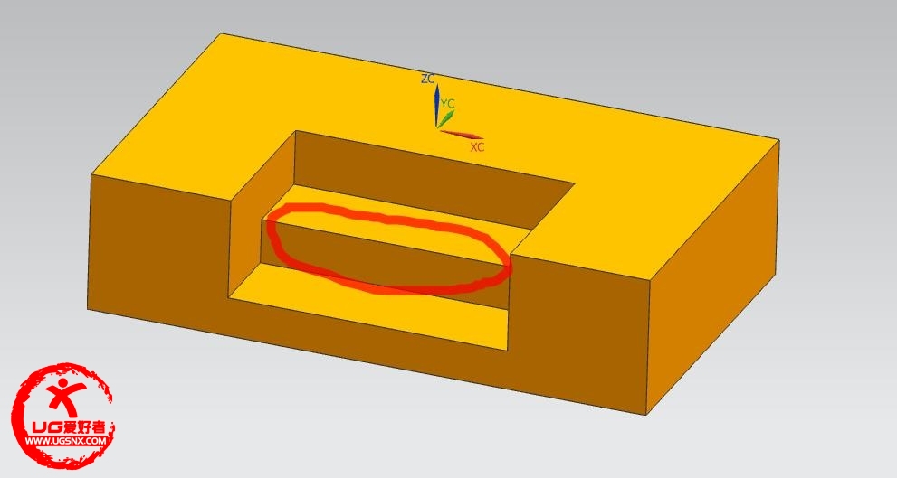

请教师傅们,上图红线内的倒角应该怎样做?开放平面我知道怎么做,这种我就不知道了。比如用10cm的倒角刀!求好心人做一个类似的教程上传。

发表于 2014-4-17 09:50:23 | 显示全部楼层
中间画条线,选线吧,两边必然不能倒完的

发表于 2014-4-17 13:13:02 | 显示全部楼层
你的这个用平面铣就可以啊 ,选你画的那个红线  刀具选10MM  刀尖倒角5MM出程序   至于倒角的大小你可以自己通过调整刀具长度补偿来控制,你问的这个问题很多子操作都做得出来的2D的可以3D的也可以

发表于 2014-4-17 13:18:03 | 显示全部楼层
你画的图有倒角吗?我怎么看不到

你画的图有倒角吗?我怎么看不到
图没有画倒角,但是也可以出刀路吧!

发表于 2014-4-18 09:28:39 | 显示全部楼层
不画倒角是不能出刀路的,即使做出来,模拟也是过切的不和理

发表于 2014-4-19 10:05:32 | 显示全部楼层
直接2D走线就可以了,只需要注意两头不要碰到
